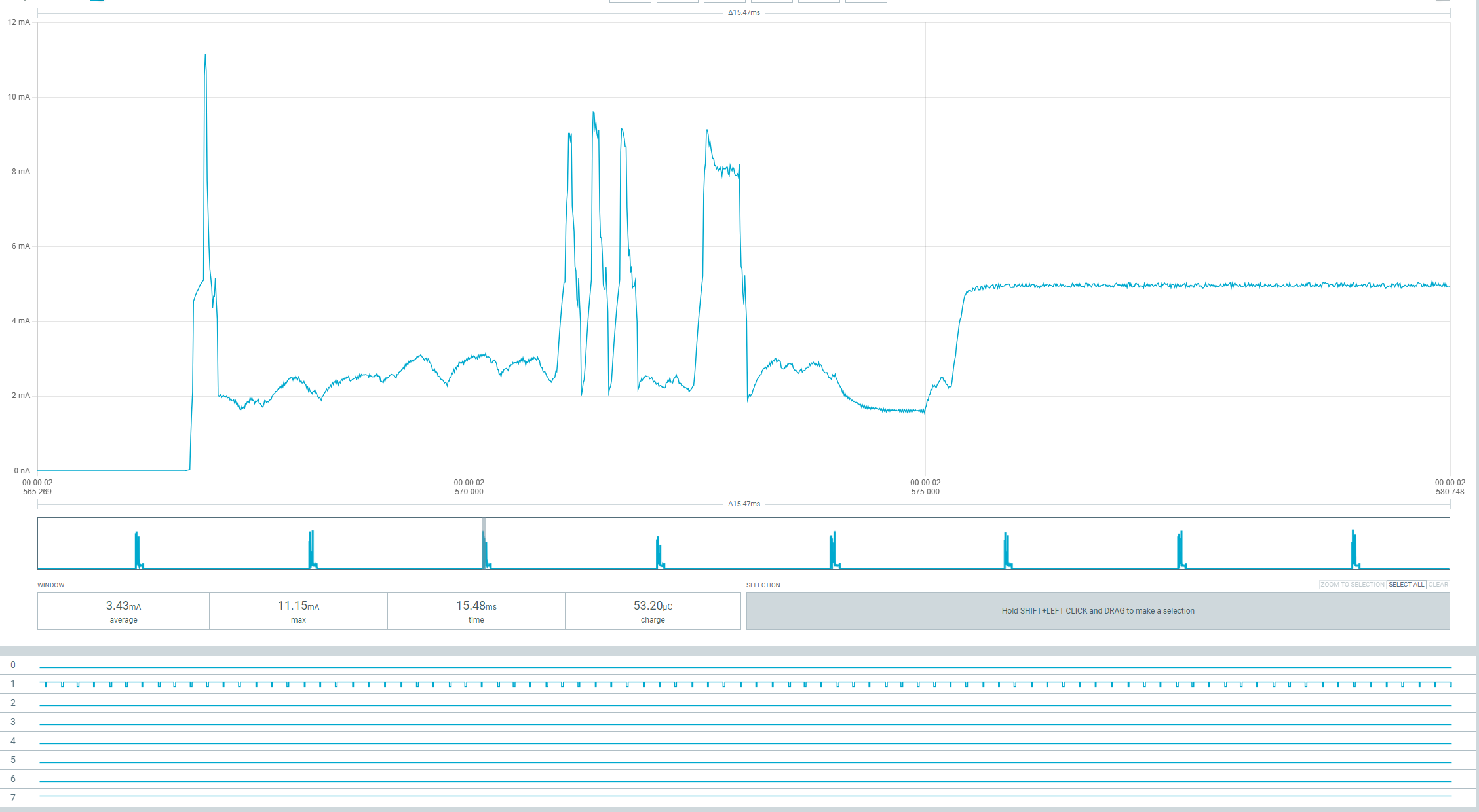

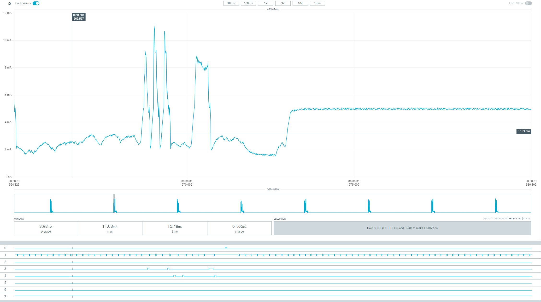

扫描设备启动长时间扩展扫(Interval 6秒, Window 6秒,持续扫描),在扫描到一个扩展广播之后,后续广播扫描不到了。
下图是使用电流计+逻辑分析仪的截图,上半部分电流计是发送设备的电流,下半部分逻辑分析仪是接收设备的,其中CH0是Ext Adv Report事件回调,CH1是blc_sdk_main_loop,CH3是RF IRQ,CH4是stimer irq。只有刚刚启动scan的时候才能扫描到(图1),后续就扫描不到了,必须停止后再次启动才能正常扫描。这个问题该怎么解决?

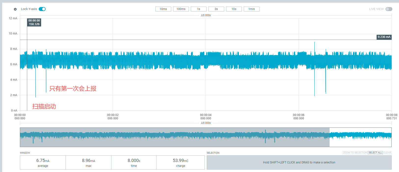

通过blc_ll_setCustomizedAdvertisingScanningChannel(2,12,22)在特殊信道上进行的测试。
广播参数:ADV_EVT_PROP_EXTENDED_NON_CONNECTABLE_NON_SCANNABLE_UNDIRECTED, Primary 1M,  Secondary 1M, 30字节数据。每一秒启动一次,只广播一次。
扫描参数:OWN_ADDRESS_PUBLIC, SCAN_FP_ALLOW_UNDIRECTED_ADV, SCAN_PHY_1M, SCAN_TYPE_PASSIVE, 9600, 9600, SCAN_TYPE_PASSIVE, 0, 0
扫描启动参数:BLC_SCAN_ENABLE, DUPE_FLTR_DISABLE, 0, 0
现象:每次重新启动扫描后,能收到1次广播,能正常收到上报事件,后续广播就收不到了,RF中断也不会触发。

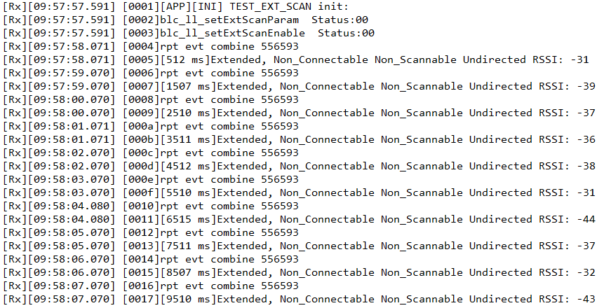

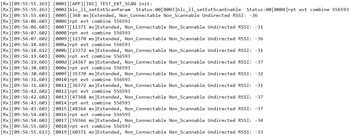

基于feature test也是一样的问题,特殊信道收不全。
广播配置:
  blc_ll_setExtAdvParam(
        ADV_HANDLE0,
        ADV_INTERVAL_200MS, ADV_INTERVAL_200MS, BLT_ENABLE_ADV_ALL,
        OWN_ADDRESS_PUBLIC, BLE_ADDR_PUBLIC, NULL, ADV_FP_NONE, TX_POWER_3dBm,
        BLE_PHY_CODED, 0, BLE_PHY_CODED, ADV_SID_0, 0);
    for (int i = 0; i < APP_EXT_ADV_DATA_LENGTH; i++) {
      testAdvData = i;
    blc_ll_setExtAdvData(ADV_HANDLE0, APP_EXT_ADV_DATA_LENGTH, testAdvData);
    blc_ll_setExtAdvEnable(BLC_ADV_ENABLE, ADV_HANDLE0, 0, 1);   // 主循环中每1秒启动一次
    app_Advertising_Event_Properties++;
扫描配置:
ScanReturn = blc_ll_setExtScanParam(OWN_ADDRESS_PUBLIC, SCAN_FP_ALLOW_ADV_ANY,
                                      SCAN_PHY_CODED, SCAN_TYPE_PASSIVE, 16000,
                                      16000, SCAN_TYPE_PASSIVE, 16000, 16000);
特殊信道:
普通信道:

上面的回复(带串口输出的)就是用feature_test测试的,只要在特殊信道上,就会扫描不到后续广播。普通信道功能正常。
