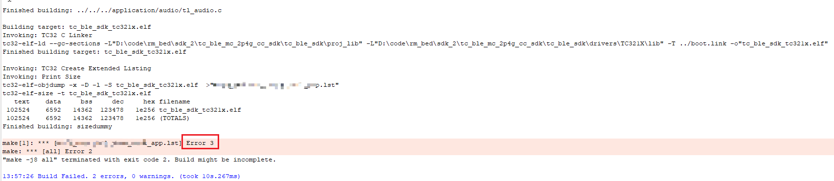

我现在是用tc的ble多连接SDK进行开发,编译我自己开发的demo的时候有如下情况:
windows环境下:

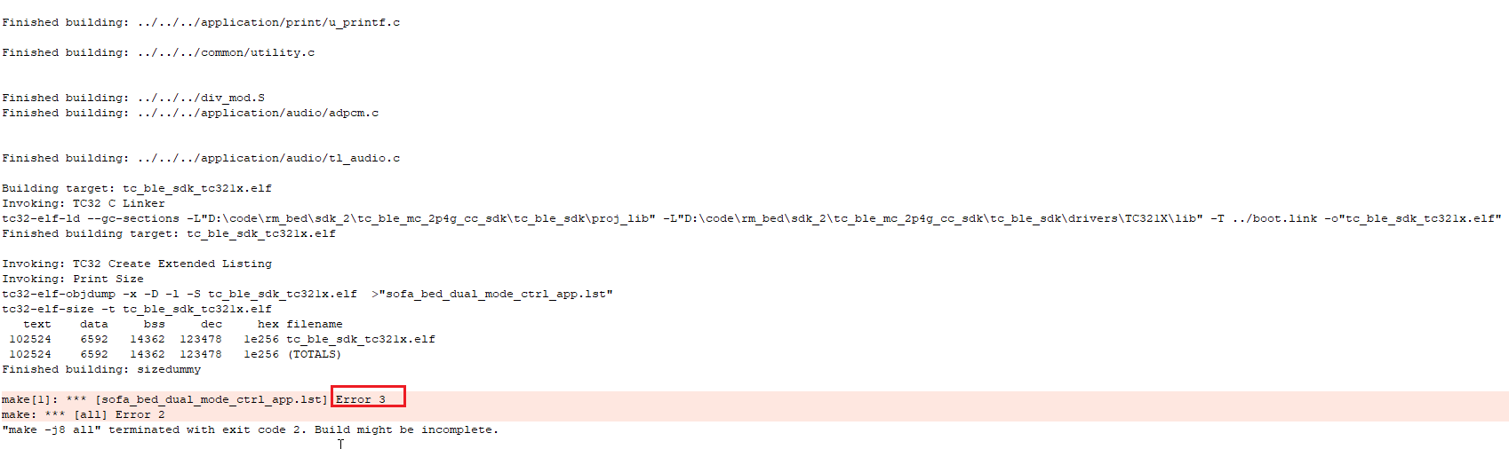

1. 生成lst文件时,执行tc32-elf-objdump -x -D -l -S tc_ble_sdk_tc321x.elf  >"xxxx_app.lst",会报err code3的错误,此时生成的的lst文件只有100kb;
2. 如果把执行命令中的"-D"改为小写的"-d",那么tc32-elf-objdump命令就能正常执行,且生成的lst文件有2000kb;
3. 编译官方release的demo,-D也能正常执行tc32-elf-objdump,不报错,生成lst文件大概800kb左右;
linux环境下:
1. 自己开发的demo和官方release的demo都能正常编译,生成lst文件。
请问下这是什么情况,是否windows下的编译工具与linux有什么差异?为什么只有我自己开发的demo有这个问题,是因为lst过大吗?

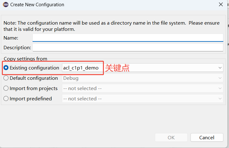

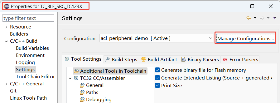

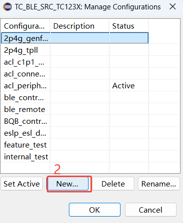

建议创建新的编译工程时,对应的编译选项直接copy我们已有的demo。步骤如下:
