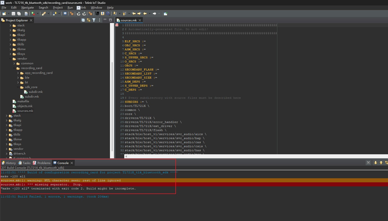

image.png 重新编译还是有这个问题,这个文件是自动生成的没法搞啊[url=][/url]

请给下,您是从 https://github.com/telink-semi/tl_bluetooth_audio_sdk  master 分支 下载 的 SDK 吗?

彻底清理并重新生成配置
在顶部菜单栏点击 Project(项目) -> 选择 Clean...(清理)。在弹出的窗口中,勾选你当前的工程,然后点击 Clean。
这一步会强制 Eclipse 删掉所有旧的、损坏的自动生成文件及中间件。清理完成后,再次点击右键工程选择 Build Project(或点击锤子图标)重新编译
