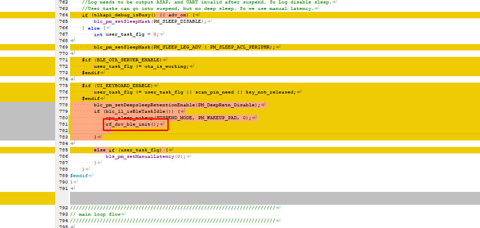

发表于 2026-8-7 17:39:47 | 显示全部楼层 来自 上海
进入 suspend 休眠期间射频模块断电,寄存器配置丢失;因此唤醒、链路重连之后需要重载 RF 相关配置。
参考附件图片:

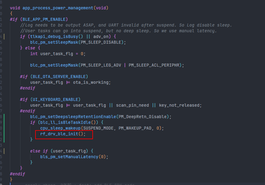

 楼主| 发表于 2026-8-10 17:21:30 | 显示全部楼层 来自 广东广州
参 ...
按照您截图方式添加rf初始化,实际测试按键唤醒后,NRF Connect上依旧是扫描不到广播的,您可以实际试下。改动内容不多,如附件。 image.png
