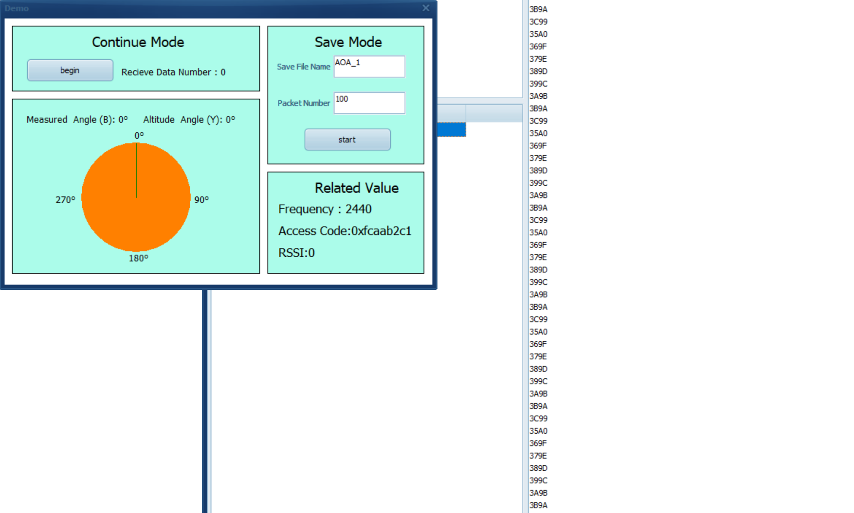

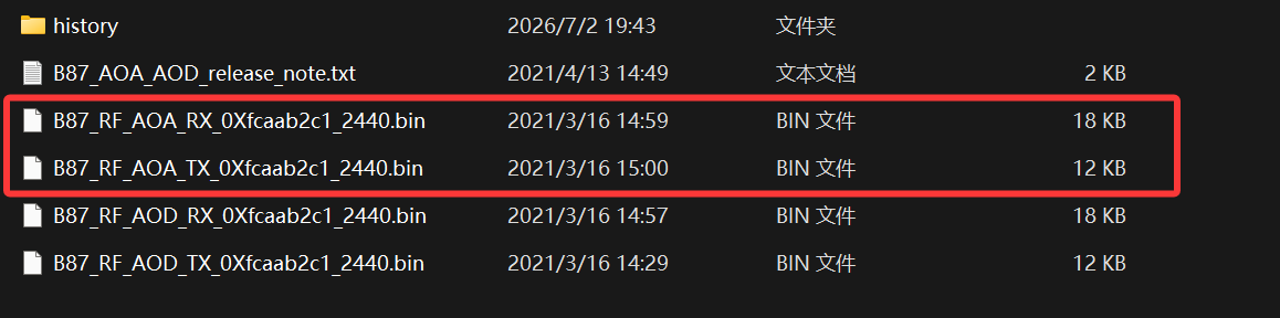

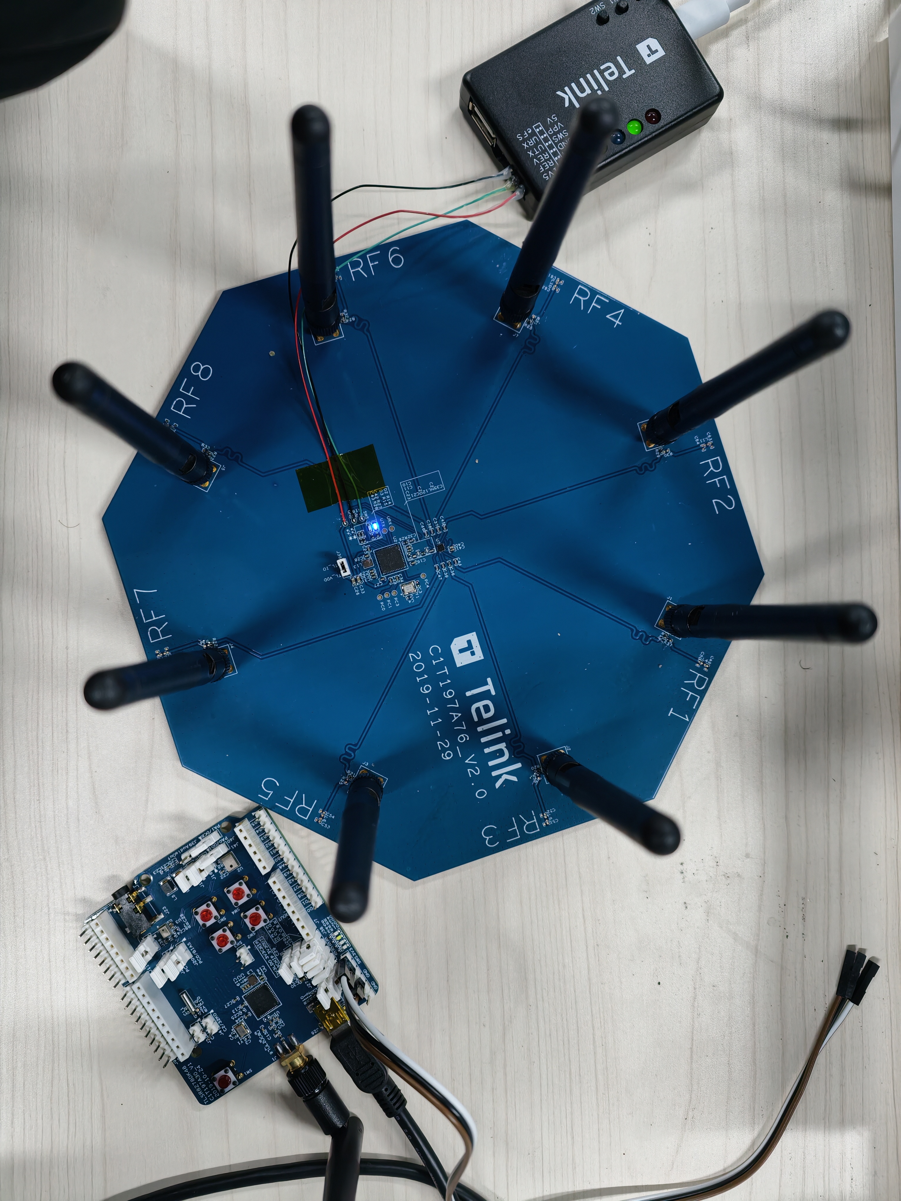

我分别把AOA_RX的bin文件烧录到了多天线板,把AOA_TX的bin文件烧录到了单天线板,为什么会出现图三的情况,到底哪里错了???

你好,正常启动工具就会出现图3中的界面,请问你的疑问是为什么界面中的指针没有指示角度变化吗?如果是的话请确认tx/rx两端的通信是正常的,然后将多天线端天线朝下挂高2.5m左右,单天线端放置于普通高度桌面即可。谢谢!
