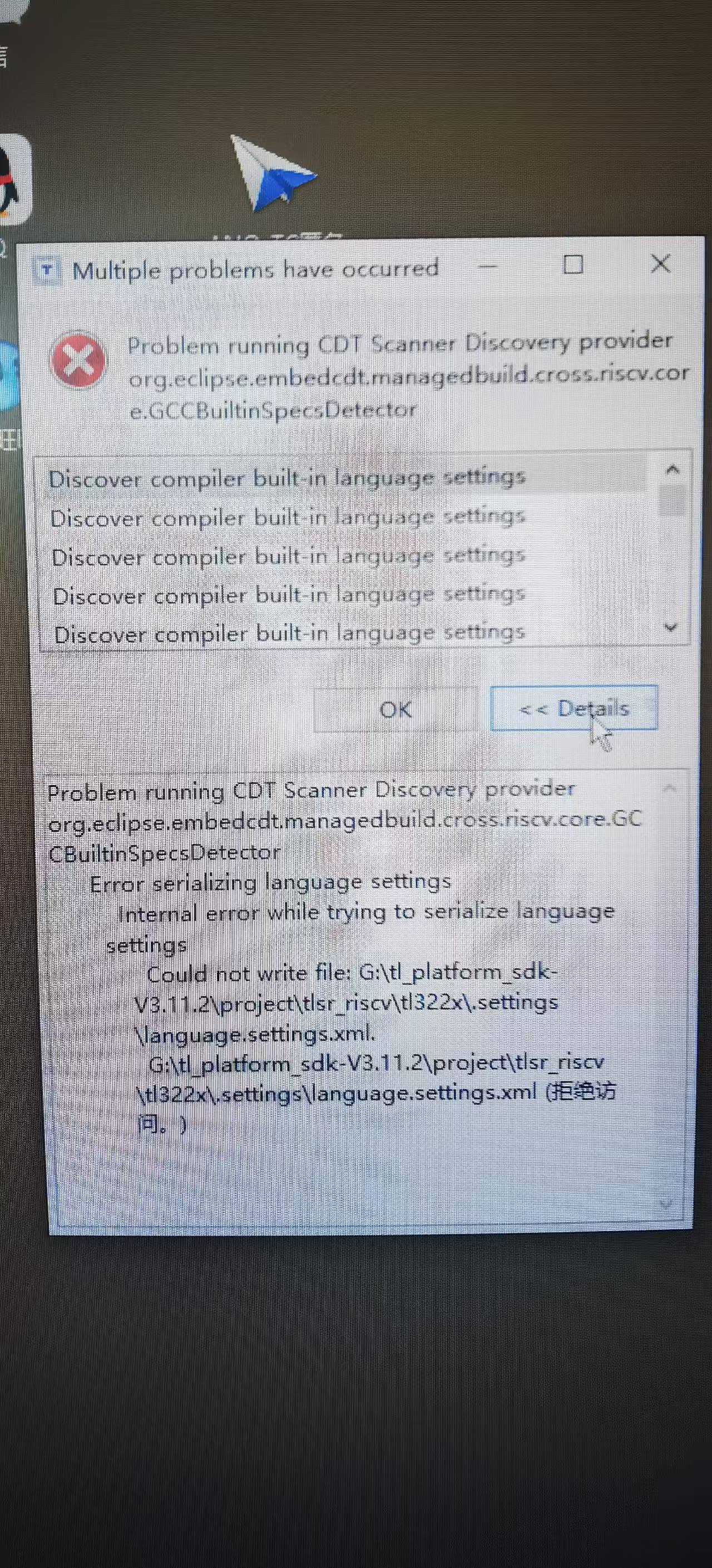

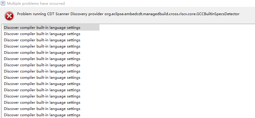

请问打开Telink loT Studio,出现Discover compiler built-i language settings;不能正常编译是什么原因?

从log看应该是权限问题, 可以尝试:
1. 将工程存放到普通用户有权限的位置
2. 使用admin的方式运行IoT Studio再次导入尝试一下
