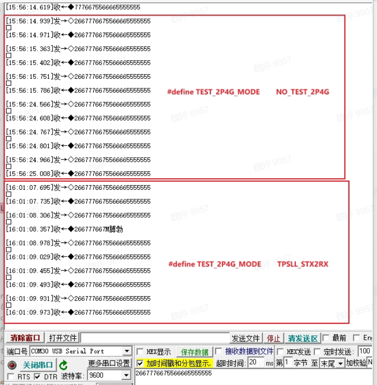

使用的sdk是 V3.4.2.8_Patch_0001(GitHub),工程使用的是ble_slave_2g4。
移植了软件串口模拟的代码后,使用回环测试,发现接收到的数据会乱码。但是使用 这个sdk里面 feature_soft_uart工程(使用同样的tx,rx引脚),接收到的数据不会乱码。
排查问题发现是 TEST_2P4G_MODE 的影响,当选择NO_TEST_2P4G以后,接收到的数据不会乱码,当选择sdk默认的参数 TPSLL_STX2RX后会乱码。

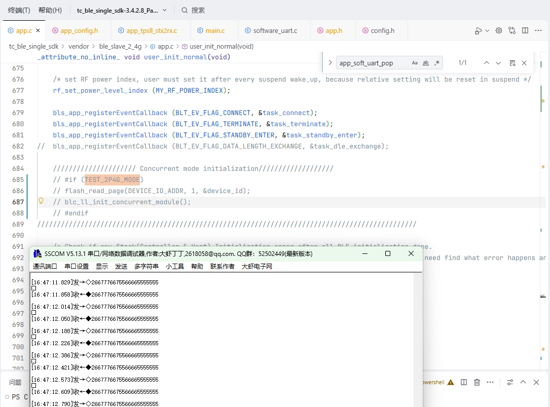

接着往下排查调用TEST_2P4G_MODE的代码,逐个注释掉相关部分代码,发现在app.c里面"Concurrent mode initialization,"这段代码会影响,注释掉以后 接收到的数据不会乱码,好像是blc_ll_init_concurrent_module();这个的影响,但是为什么呢?实际应用需要ble+2.4g功能,这里能否注释掉?需要怎么解决这个接收乱码的问题?

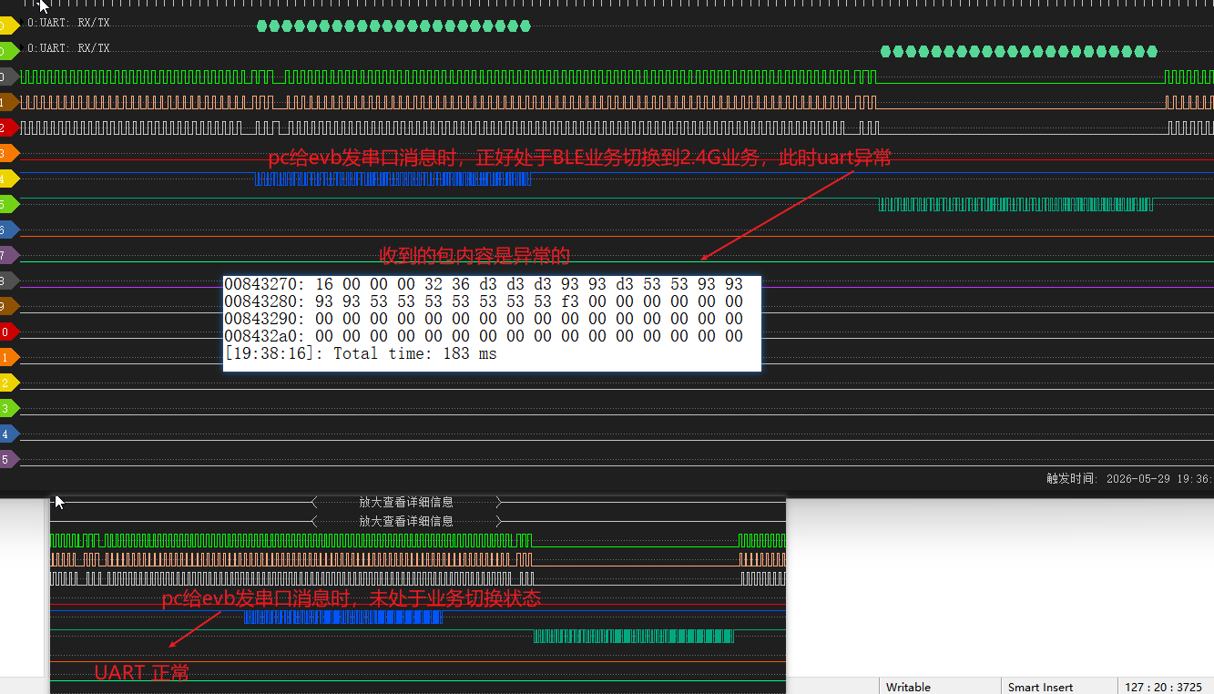

发表于 2026-5-29 19:44:52 | 显示全部楼层 来自 上海
抱歉,前几天有事忘了这个问题;今天用你给的代码复现了问题,按照1s收发一次uart,平均4-5次会出现一个乱码;目前分析下来应该是下发串口消息的时候,正好处于业务切换的时间点,怀疑是业务切换时的中断配置操作导致UART异常,目前还在分析中;如果你想暂时先规避这个问题,建议提高uart的波特率,减小uart传输时间,避免撞上业务切换时间点。

发表于 2026-5-29 21:32:04 | 显示全部楼层 来自 上海

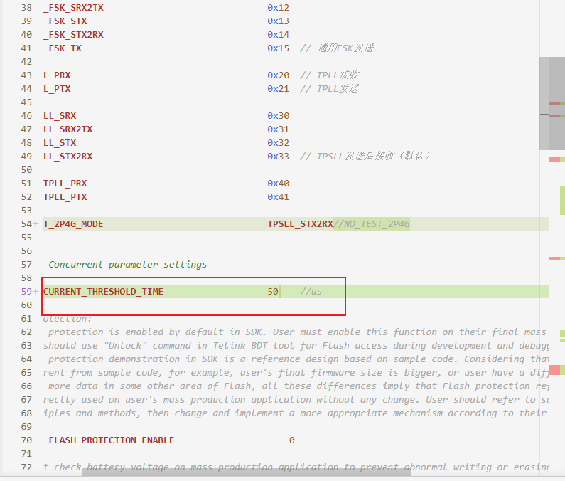

确认是2.4G业务结束到起BLE广播之间,进入了低功耗相关接口,关闭中断,导致uart异常,这个问题还在看,目前SDK中可以通过将CONCURRENT_THRESHOLD_TIME改小到100以内,可以避免在2.4G业务结束时进入低功耗相关接口,临时规避这个问题。

 楼主| 发表于 2026-6-1 09:36:58 | 显示全部楼层 来自 广东广州
TL_YLJ 发表于 2026-5-29 21:32
确认是2.4G业务结束到起BLE广播之间,进入了低功耗相关接口,关闭中断,导致uart异常,这个问题还在看,目 ...
请问多久能给到一个最终的解决方法呢?CONCURRENT_THRESHOLD_TIME 修改到 100 以内后,对 2.4G 业务稳定性、BLE 功能会有影响吗,有没有推荐设置的参数值大小呢?
36
214
214
发表于 2026-6-1 09:47:52 | 显示全部楼层 来自 上海
解决办法还得和内部团队讨论,目前无法给出一个确定的期限;这个宏建议不要改到太小,因为从2.4G业务结束到BLE业务中间可能还需要时间来进行切换的流程,如果太小会影响到BLE连接业务,但同时也要尽量小,之前我这里试过50是ok的,建议先暂时改到50吧。

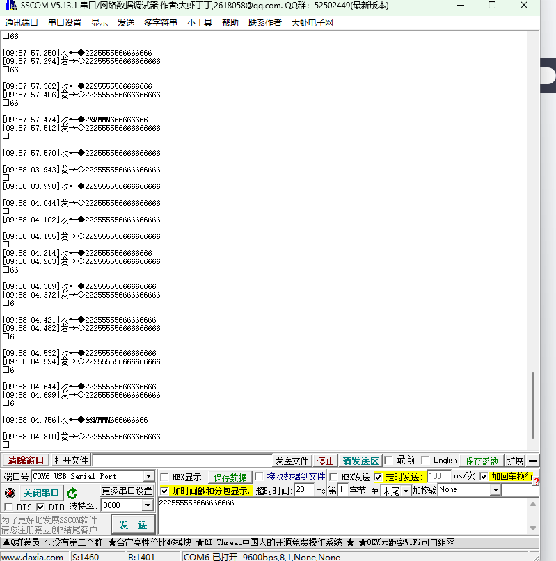

 楼主| 发表于 2026-6-1 09:58:58 | 显示全部楼层 来自 广东广州
TL_YLJ 发表于 2026-6-1 09:47
解决办法还得和内部团队讨论,目前无法给出一个确定的期限;这个宏建议不要改到太小,因为从2.4G业务结束到 ...
