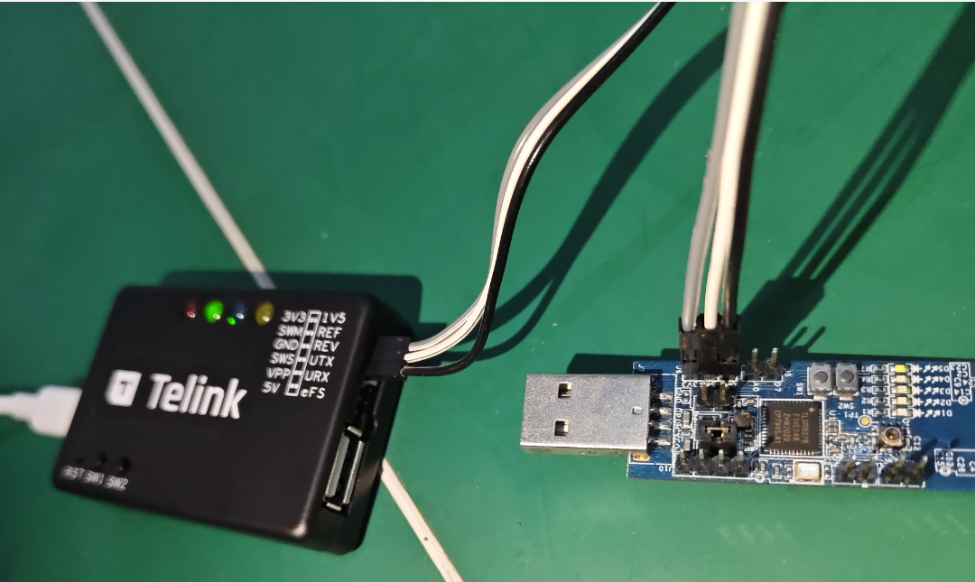

⑤接线图:

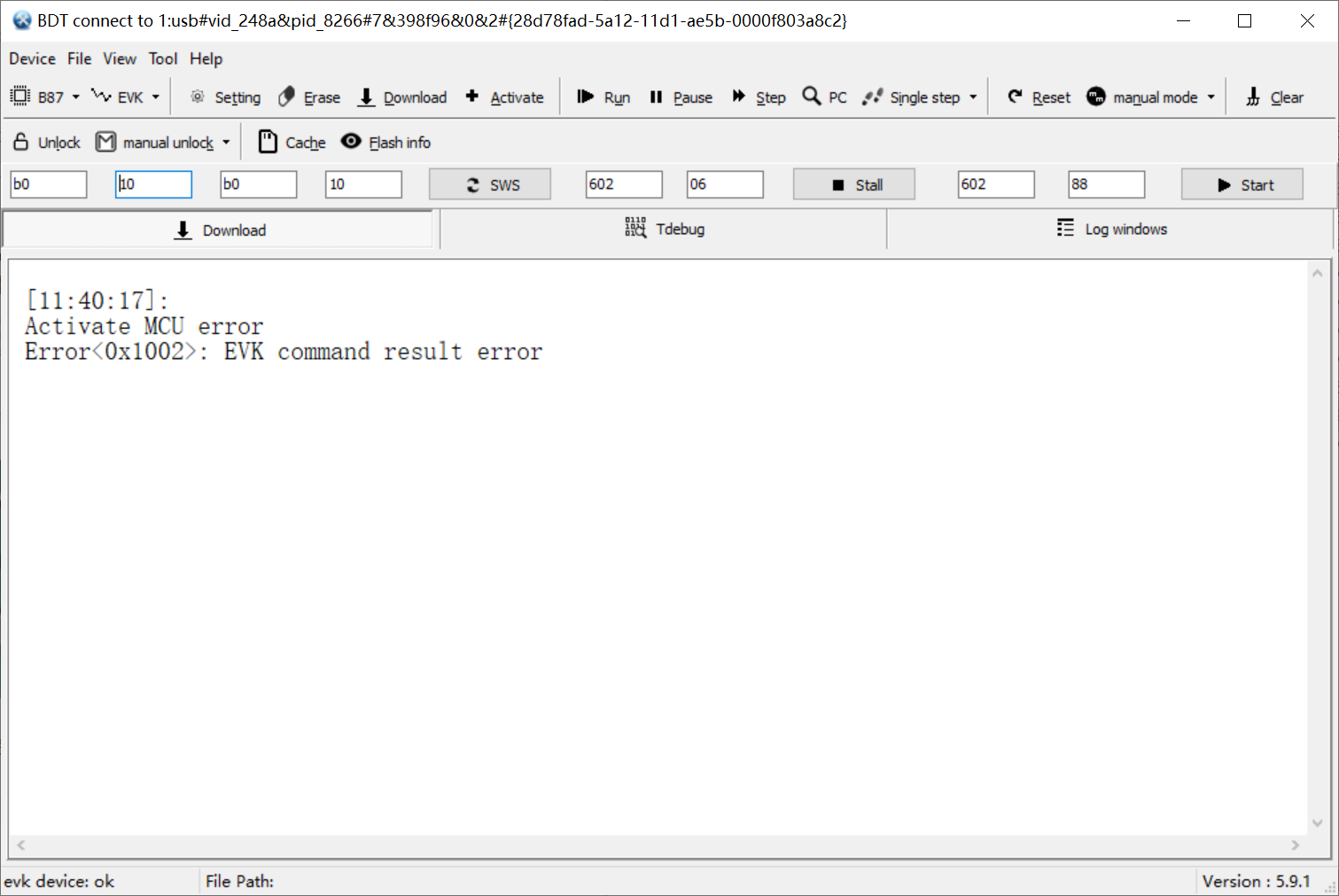

当前遇到的问题是,连接好线材后打开BDT,选择芯片型号B87,左下角显示evk devicek,点击“Acyivate”按钮,提示激活MCU失败(Activate MCU error
Error<0x1002>: EVK command result error),截图如下:
当前不清楚哪里配置出问题了,新手求教,有哪位大佬遇到过类似的问题吗?

发表于 2026-5-12 14:10:18 | 显示全部楼层 来自 上海
您好,当前工具状态和接线均正确。Dongle板中是否下载过固件?是首次使用还是突然异常?
 楼主| 发表于 2026-5-12 14:34:21 | 显示全部楼层 来自 广东云浮
Dongle板是新购买的,未下载过固件,首次使用即报错,可能的原因有哪些呢?

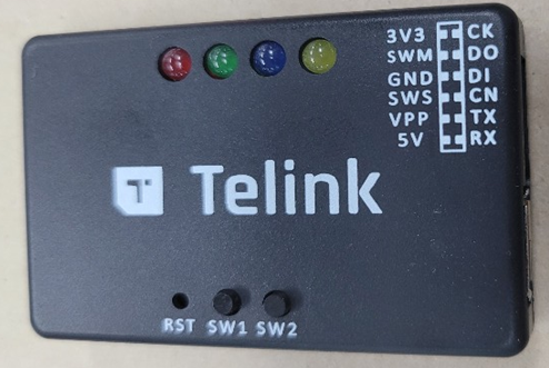

 楼主| 发表于 2026-5-12 14:38:47 | 显示全部楼层 来自 广东云浮

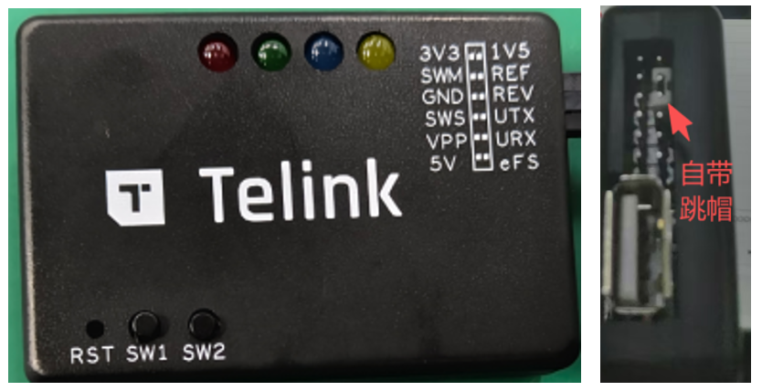

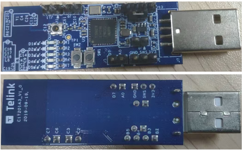

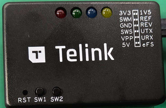

我在淘宝店上看到小黑盒的图片似乎有点不一样(如附件),是否和小黑盒的版本有关系?

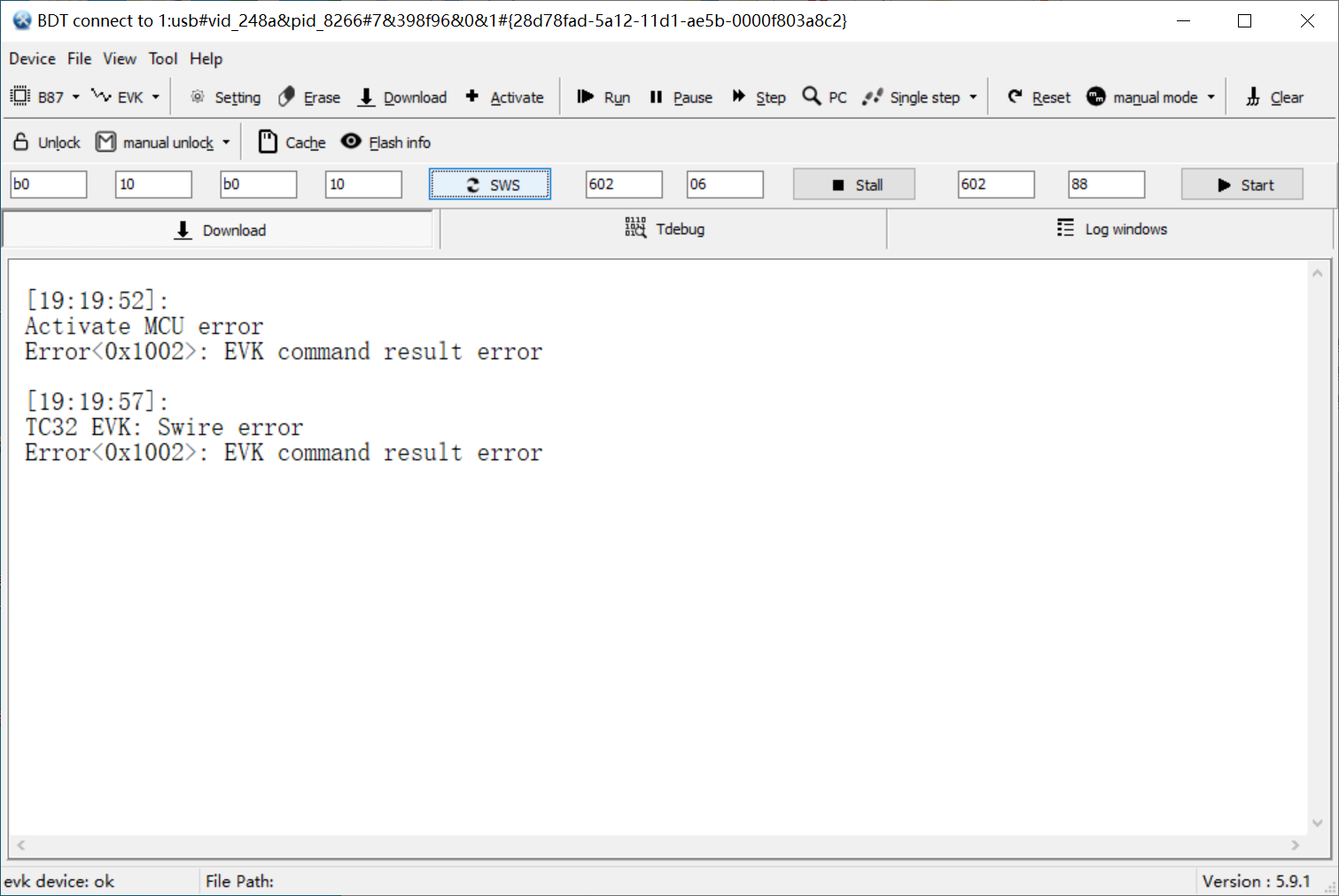

发表于 2026-5-12 15:34:54 | 显示全部楼层 来自 上海
点击SWS是否能通信正常
 楼主| 发表于 2026-5-12 19:21:19 | 显示全部楼层 来自 广东云浮
点击SWS也会报错:
TC32 EVK: Swire error
 楼主| 发表于 2026-5-12 19:25:09 | 显示全部楼层 来自 广东云浮
找到原因了,是杜邦线的问题orz
