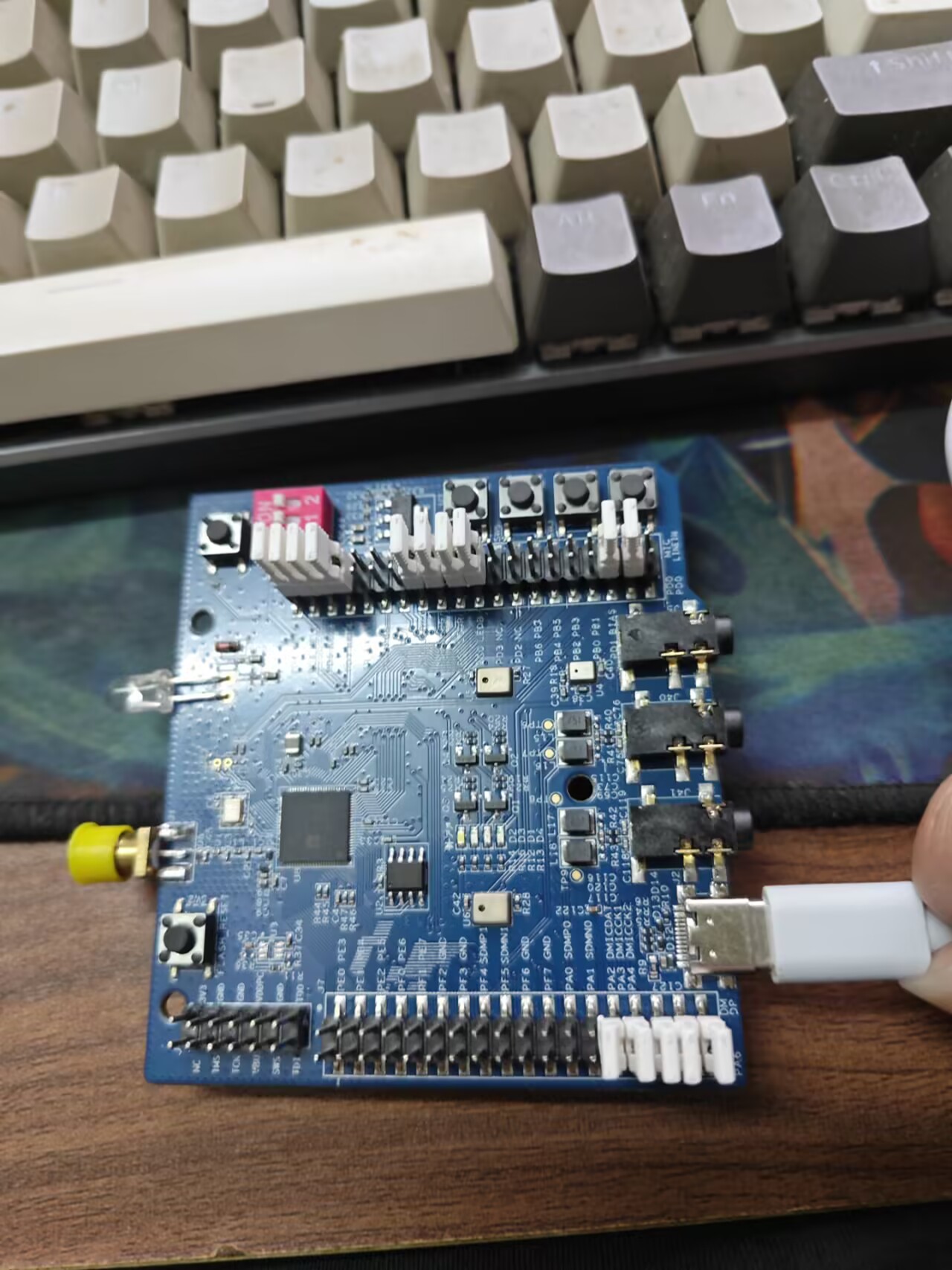

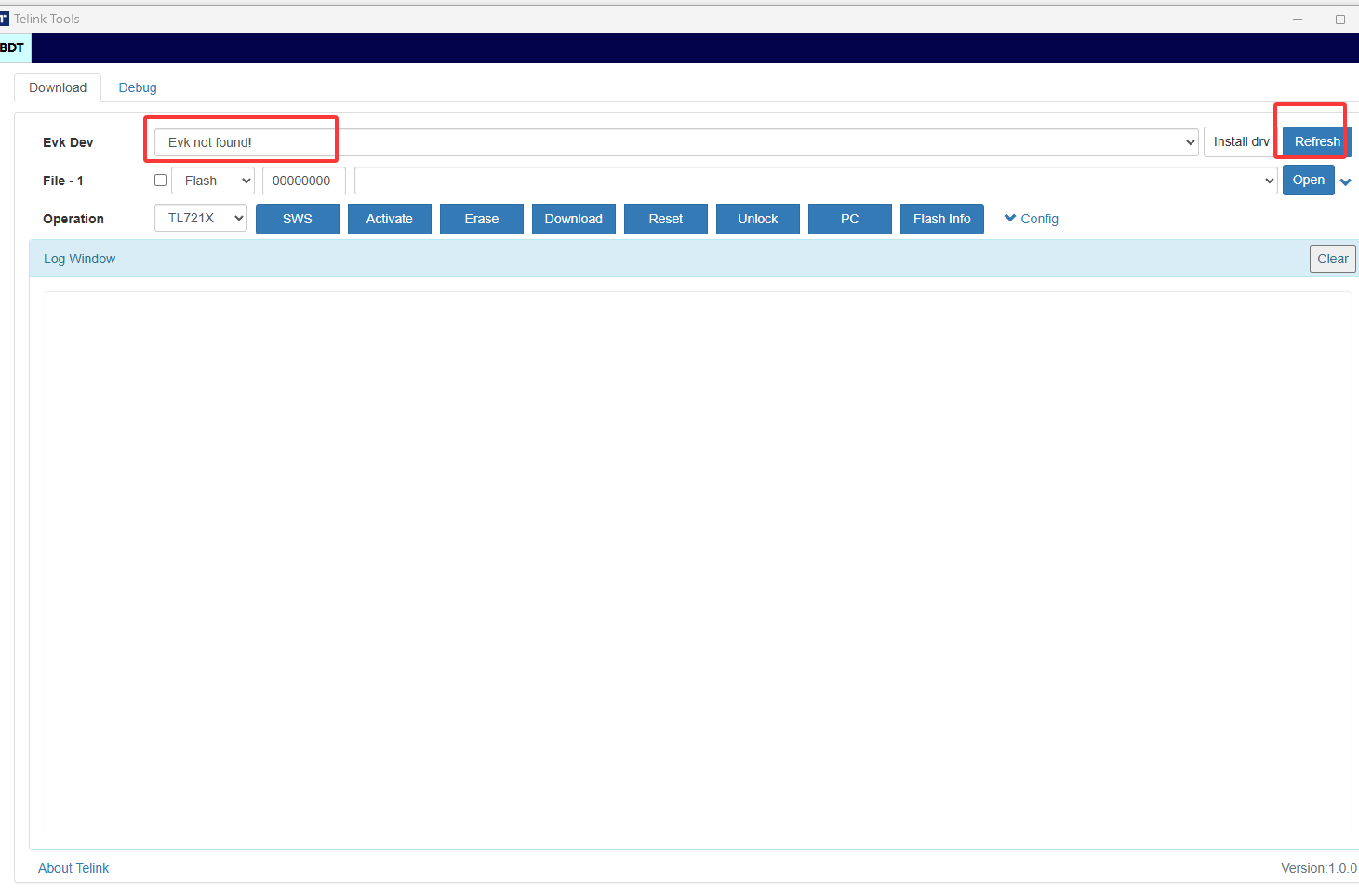

我是用TL721X的板子,直接用USB连接烧入,是不是要拔掉那个帽子还是什么,求解?

您好,
1、TL721X不支持USB直连烧录,需要购买烧录器进行烧录
2、需要选择对应的烧录器选择工具,如果购买的是Programmer V1-V3版本,请根据烧录器样式点击对应图片入口(Programmer V1-V3)进入工具界面
3、选择芯片型号(TL721X),选择EVK模式,连接烧录器的sws/VCC/GND至开发板对应IO后进行烧录,详细烧录步骤请参考文档介绍:https://doc.telink-semi.cn/doc/z ... t_wins/bdt_wins_cn/
