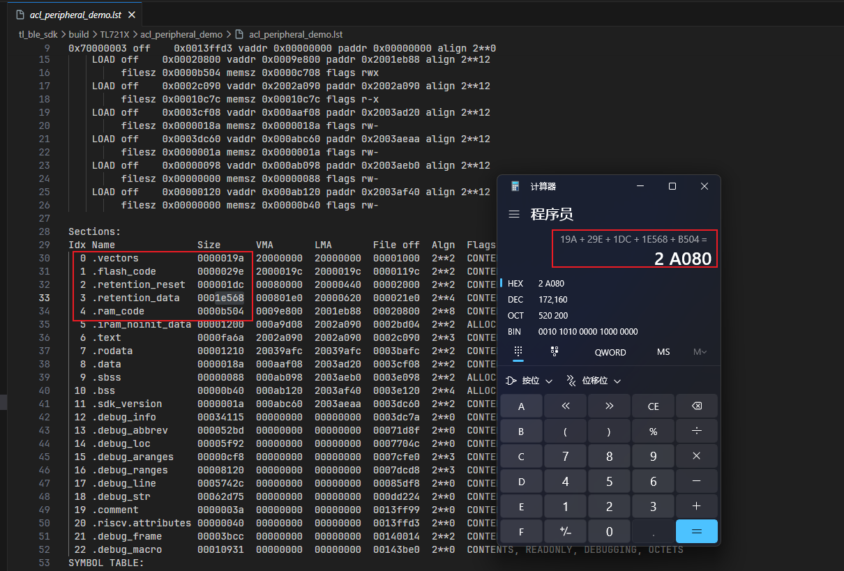

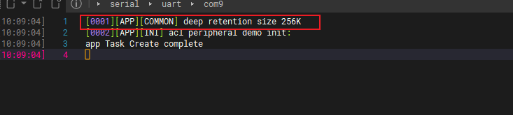

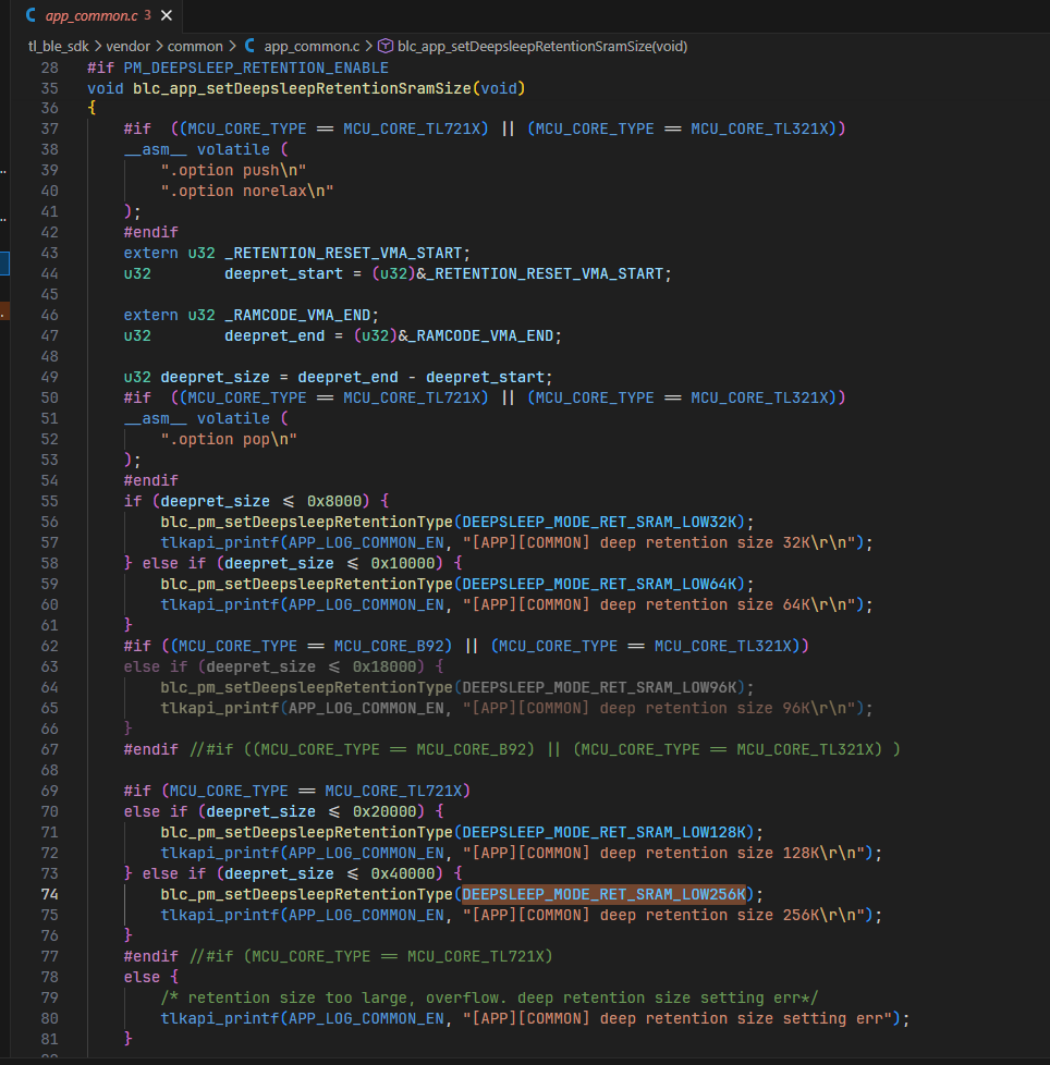

blc_app_setDeepsleepRetentionSramSize()api会读取链接脚本宏判断deepret_size大小,设置为对应大小。通过acl_peripheral_demo.list计算大小也在256k范围内。 Snipaste_2026-03-20_10-09-56.png Snipaste_2026-03-20_10-10-41.png Snipaste_2026-03-20_10-22-50.png
