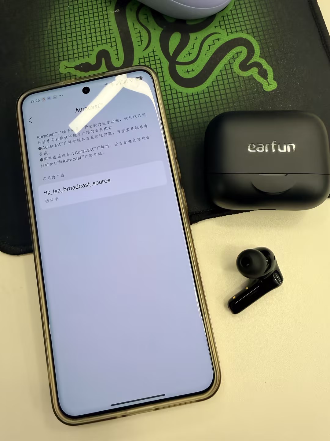

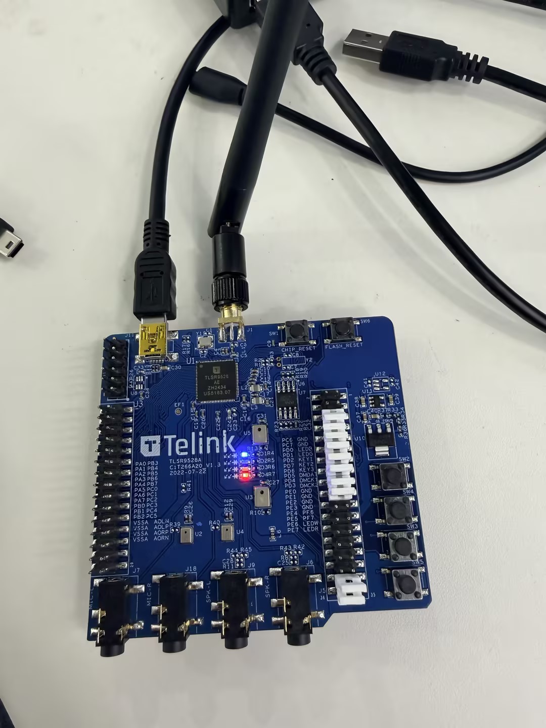

测试tl_bluetooth_audio_sdk这个SDK的auracast broadcast功能,我买了一个支持auracast的耳机,earfun的air pro4+来接收source端音频,可以扫描到对应source端信息,可以同步,显示播放中,source端音频播放应该没有什么问题,但是在sink端耳机没有声音输出,希望大佬解答一下

找到原因了,手机需要支持auracast,实测荣耀win和iphone17pro可以正常选择广播源和播放
