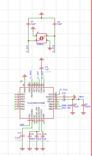

芯片型号: TL3218F
image.png 我这个芯片电路下载是正常的,但是芯片跑不起来是怎么回事?在开发板上测得程序是可以正常运行的。是配置有问题还是电路接的不对?

1. 芯片的pin11少了1个6.8uH电感,这个是配置成DCDC模式下所必须的物料
2. 在不改动硬件状态下, 把软件配置成LDO_LDO模式,看是否能正常运行,如果可以的话,那就是程序和硬件设计不匹配导致
