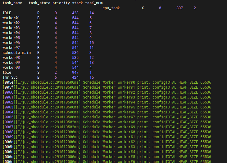

TL7218芯片基于TL_BLE_SDK上,我启用FreeRTOS,configTOTAL_HEAP_SIZE 在app_config.h文件内默认配置是16k。我测试创建了10个任务,每个任务堆栈分配大小为1024,任务内容均为延时1500ms后打印输出一条Log。发现仅有2个任务能正常输出日志,直至我将configTOTAL_HEAP_SIZE 调整到64k时,创建的10任务方能正常打印Log。我不太理解为何创建10个简单任务需要这么多空间,是否是哪里没有配置正确?以下截图为使能了cpu_task的日志截图: image.png

okay, 自己算明白了: 1024 * 4 * 15个任务 = 60k
