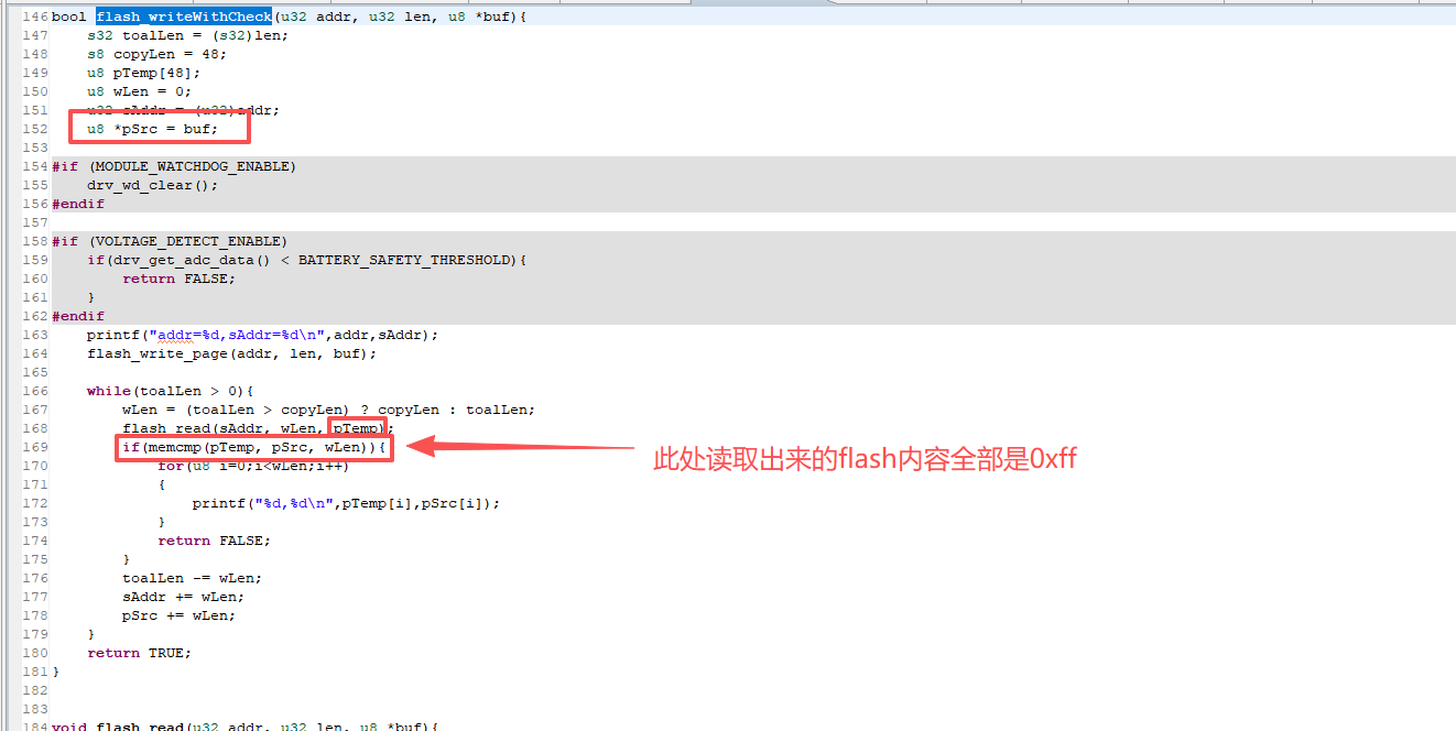

在ota时,返回无效镜像,通过追踪,当块请求时,无法写入flash,写入ota镜像地址是0x39000,暂未找到具体原因,希望能得到帮你,谢谢

试试直接用BDT Tool对这块flash进行读擦写,验证flash是否正常。

可以了,是程序中的lock 的宏没有打开,谢谢
