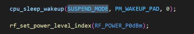

image.png 如此设置,按键唤醒之后蓝牙广播扫描就没用了,按照手册里来的

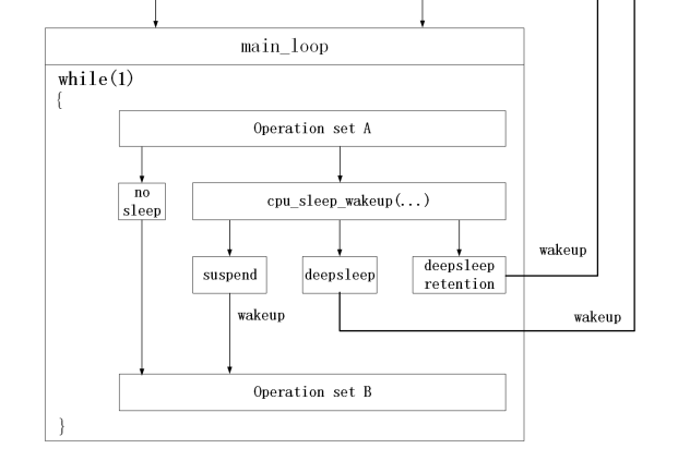

你好demo是C1P1的单主单从,我昨天又看了一遍手册,手册中说明sdk并不支持用户使用cpu_sleep_wakeup 使用除deepsleep以外的睡眠模式,其他睡眠模式是协议栈自动调用的。
我的目的是设备长时间待机就息屏,唤醒后立刻重新显示的是息屏前的内容,其他什么都不变,调用休眠是看到suspend不清内存,并且功耗低,且手册里有一张图我看了认为很适合这个场景 image.png ,唤醒后直接在原来的位置执行代码,实际上除了蓝牙功能唤醒后失效,其余的功能唤醒后没有问题
