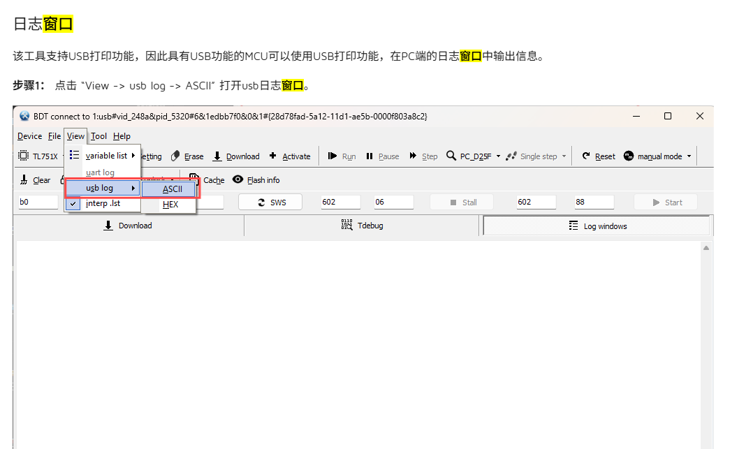

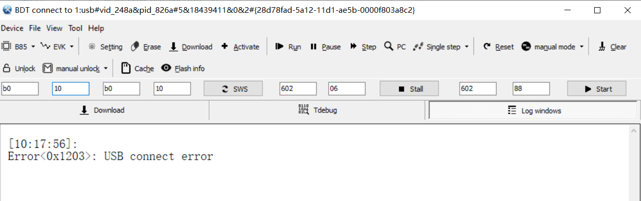

SWS有办法作为串口输出log吗?目前板子只接出来了下载器的三根线,3V3 GND SWS,没有外接usb。在这种情况下使用BDT的log window打开USB LOG会显示报错。
设置view-usblog会报错。
下图的具有USB功能的MCU指的是支持USB还是需要设置HCI ACCESS为USB还是别的什么?

发表于 2025-12-24 15:26:35 | 显示全部楼层 来自 河南
遇到同样问题,不知如何是好,文档写:
2.9 Log Window
This tool supports USB print function, so MCUs with USB function can use USB print function to output
information in log window on PC side.
实际不可以。

发表于 2025-12-26 16:31:36 | 显示全部楼层 来自 上海
您好,
关于BDT中的USB print function,需要接USB硬件端口到电脑并且调整代码中的相关log打印逻辑才能达到打印log的目的
如果只是想打印log或者看一些变量,有如下两个建议
1.通过代码自带的uart log接串口打印,打开宏UART_PRINT_DEBUG_ENABLE可使能
2.将想查看的变量设置为全局变量并关闭睡眠模式(BLE_APP_PM_ENABLE & PM_DEEPSLEEP_RETENTION_ENABLE),用BDT tool中的Tdebug 页面可以看到全局变量的值
