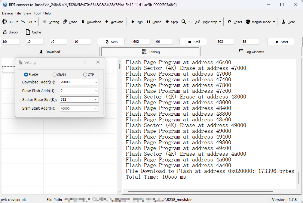

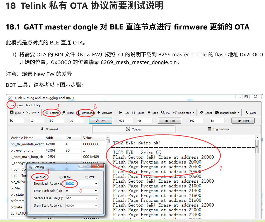

我想使用上位机工具和烧录了 image.png 固件的网关对烧录了 image.png 的子设备进行OTA,参考了开发手册的这个内容 image.png 。

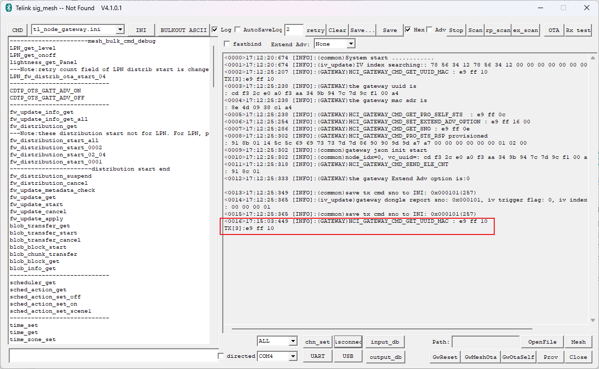

问题:按照手册步骤,当在网关固件的flash地址0x20000烧录子设备固件后 image.png ,网关连接不上上位机了 image.png ,不知是烧录覆盖了还是什么原因,请指教,谢谢。

烧录之后,网关有重新上电吗?
251
251
 楼主| 发表于 2026-1-21 10:01:15 | 显示全部楼层 来自 福建厦门
TL_HSF 发表于 2026-1-7 13:50
烧录之后,网关有重新上电吗?
有重新上电还是连接不了。
是因为8258_mesh_gw不支持该功能吗?我想通过8258实现点对点的OTA升级。
手册上写:
此模式是点对点的BLE直连OTA。
1) 将需要OTA的BIN⽂件(NewFW)按照7.1的说明下载到8269masterdongle的flash地址0x20000
开始的位置,0x0000的位置烧录8269_mesh_master_dongle.bin。
