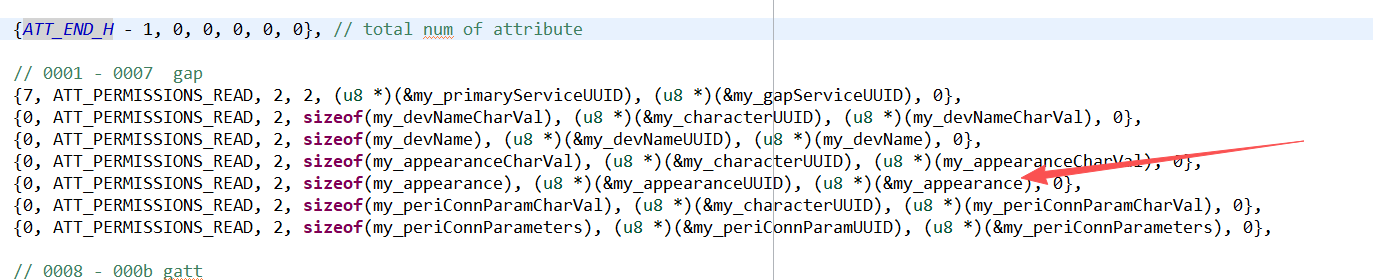

发表于 2025-9-9 13:59:46 | 显示全部楼层 来自 上海
连接中的就是你截图的这个ATT Table中的值

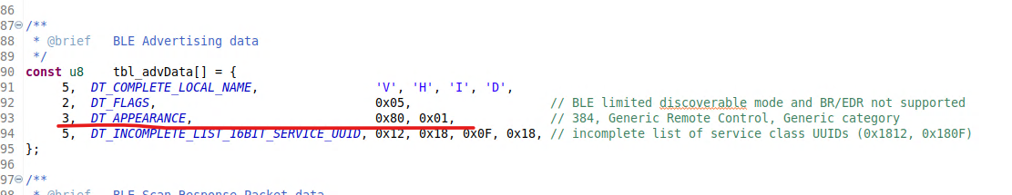

发表于 2025-9-10 17:04:57 | 显示全部楼层 来自 上海
image.png 如图

 楼主| 发表于 2025-9-11 09:47:31 | 显示全部楼层 来自 江苏苏州
嗷嗷,我的我的,明白了,谢谢SW大大
