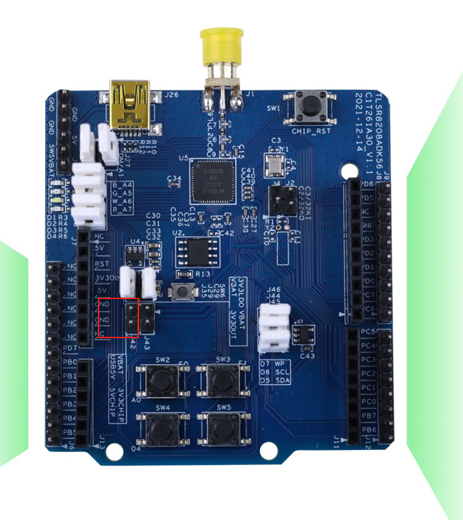

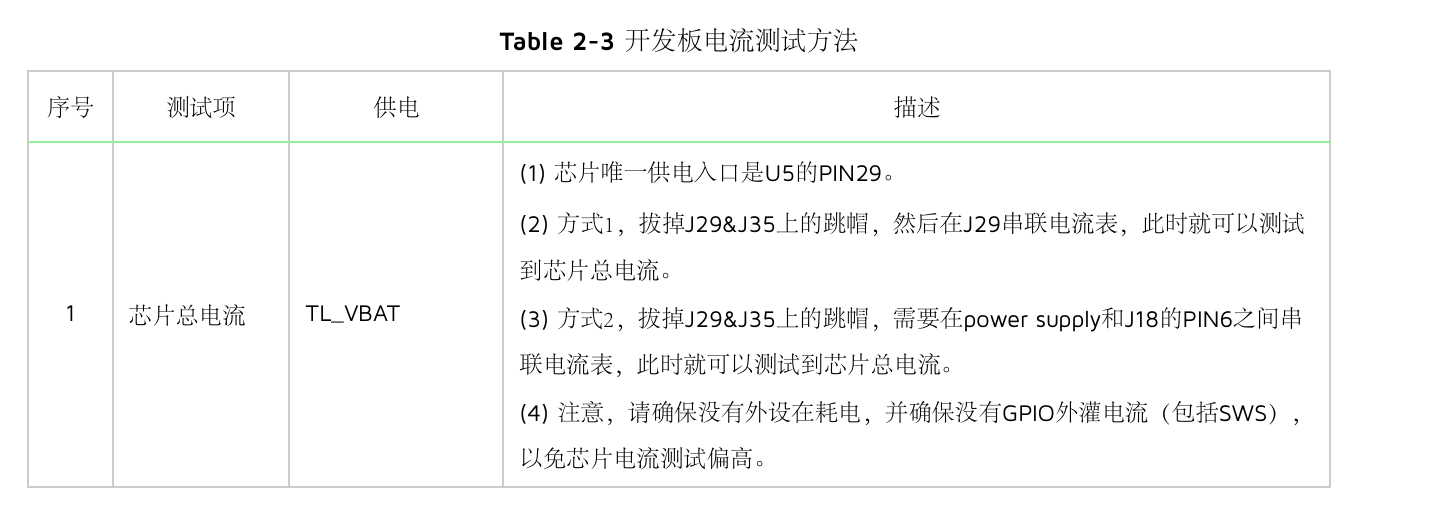

使用8208A开发板,按照官网的测试方法 13075e470b41b4dee324bb78dc22a4f8.png ,想知道的事情是这个5V-5VCHIP的跳帽要加吗,我看是连到芯片VBUS引脚的,我测试时是用vbat和gnd外接3.3v供电的 06cd1a8a84de1c90bfd41e204829871a.png

Posted on 2025-8-20 14:17:26 | Show all posts 来自 上海
供电时选择VBUS和VBAT其中一个引脚即可,VBAT供电情况下VBUS跳冒可以不接

 Author| Posted on 2025-8-20 14:40:13 | Show all posts 来自 江苏苏州
我测试时发现不接这个就只有2ua,但是是运行在suspend 睡眠模式下,只有接上以后才和你们给出的参考电流60uA差不多,这个是什么原因

Posted on 2025-8-25 10:15:48 | Show all posts 来自 上海
we_2402919965 发表于 2025-8-20 14:40
我测试时发现不接这个就只有2ua,但是是运行在suspend 睡眠模式下,只有接上以后才和你们给出的参考电流6 ...
那这是不合理的。VBUS只是芯片的另外一种供电方式,你现在供电是通过外部供电直接给VBAT脚供电的,并且已经将J29断开了。请按照电流测试方法,检查跳帽正确跳接。

Posted on 2025-8-28 16:13:23 | Show all posts 来自 上海
1、测试功耗硬件供电说明
   1)请使用 VBAT-GND 为系统供电,请确保:
      a. 保持出厂时的默认跳线帽连接。
      b. 请勿同时外接 USB 供电。
   2)在此情况下,硬件供电应无问题。
2、如果还是异常,请重点排查软件的配置是否正确。如有任何软件配置问题,欢迎您在技术论坛的【驱动专区】提问,我们将为您提供进一步支持。

Posted on 2026-8-11 11:36:26 | Show all posts 来自 上海
您好,
1.测试电流的bin文件,您可以使用SDK编译或者去技术论坛的【驱动专区】咨询;
2.具体的硬件接线方法,您可以参考以下步骤
(1)先将跳帽状态恢复成出厂状态,
(2)按照您截图中官网文档描述的测试方法,拔掉J29和J35的跳帽,然后电流表正极接电源正极,电流表负极串入J29,给芯片VBAT供电,电源负极接开发板的GND,
