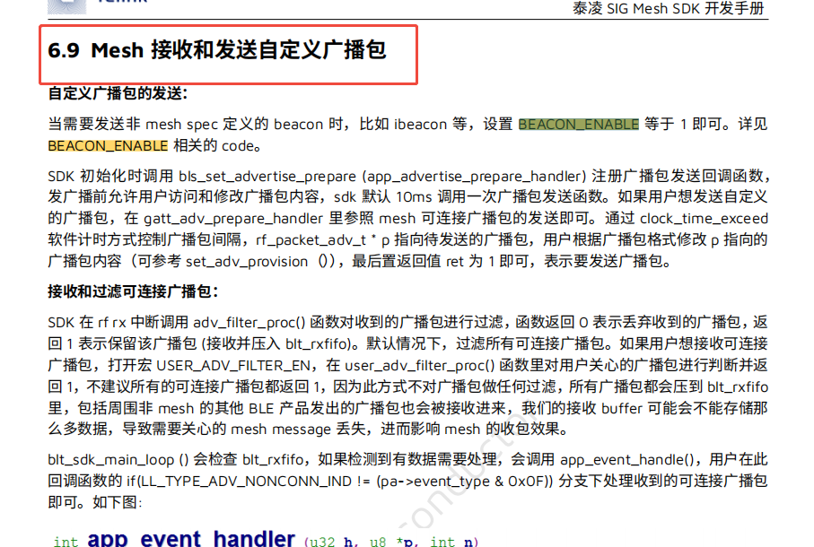

可以参考6.9章节

这只是自定义包的处理方式吧,但我的意思是tbl_advData自从启用了bls_set_advertise_prepare 就无法发送ble包了,我现在的意思是既想发送mesh包,又想发送tbl_advData内容的包,怎样弄?

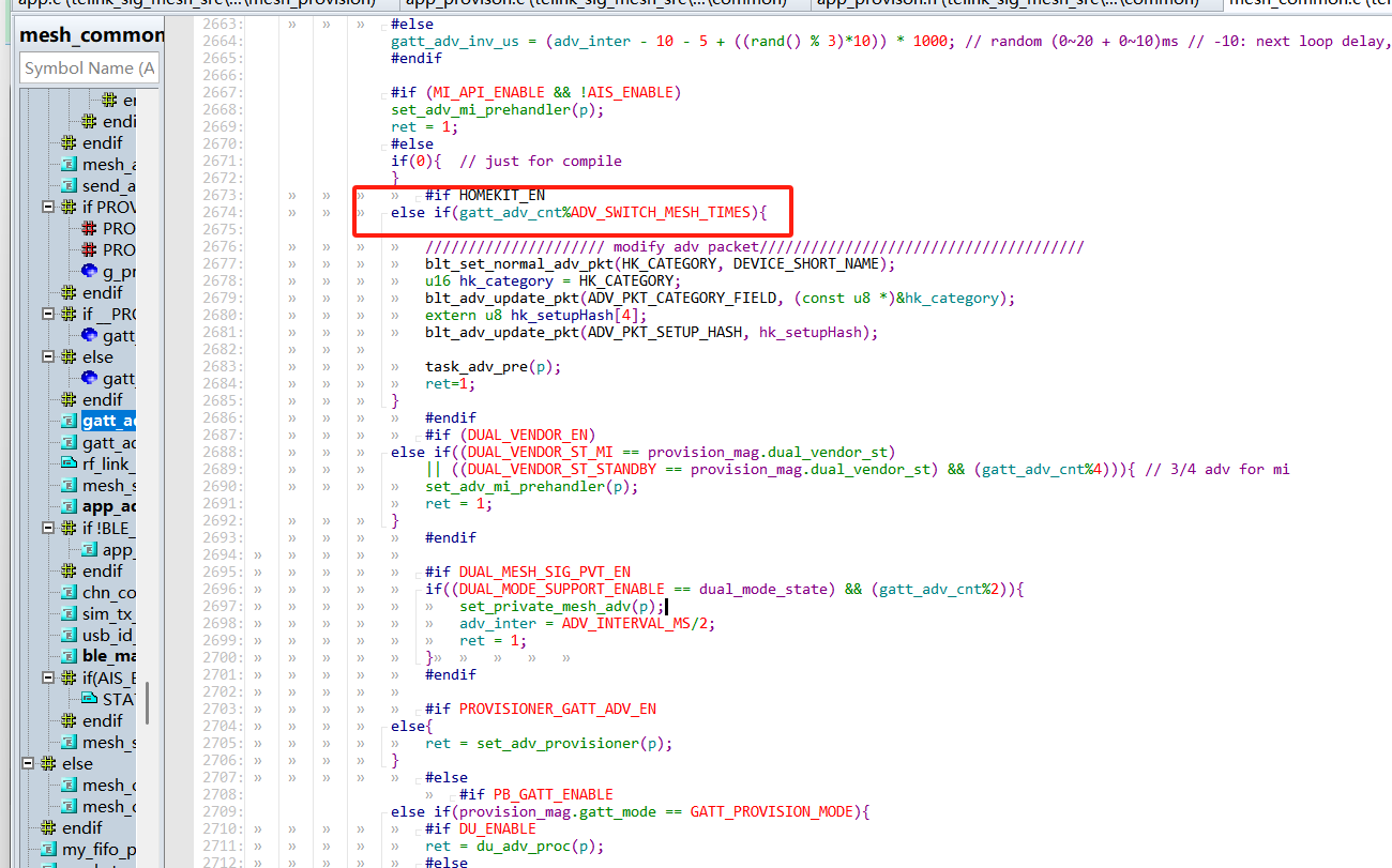

发广播回调函数app_advertise_prepare_handler参数p指向的位置就是 bls_ll_setAdvData()设置的位置,注册发广播回调后待发送的内容会不断被修改,mesh不能屏蔽 屏蔽了bls_set_advertise_prepare (app_advertise_prepare_handler)。你应该在gatt_adv_prepare_handler中实现你需要发送的广播包格式,如果是想交替发送可连接广播包,可参考HOMEKIT_EN分支实现交替发送。
