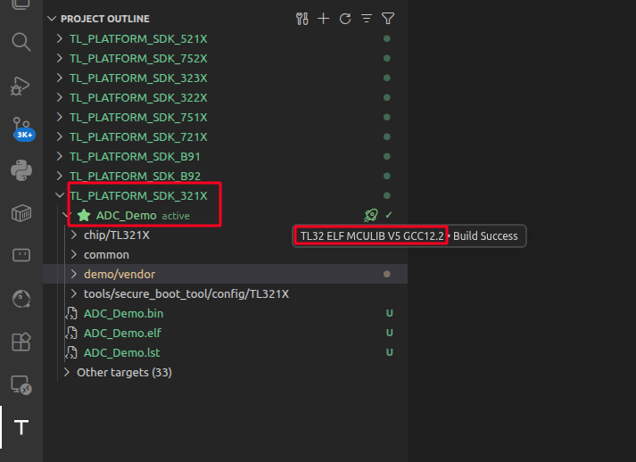

  • PROJECT_NAME:工程名称(可在 cmake_configs/*._cmake.json 中name查看)。
  • TOOLCHAIN_NAME:目标使用的工具链(可在 *cmake.json 文件中toolchainVersionName查看)。
  • TOOLCHAIN_PATH:编译工具链路径,指定到 bin 文件夹的父目录。
  • CMAKE_C_COMPILER_FORCED:配置为 1,跳过 CMake 配置阶段 gcc 检查。
  • -S:CMakeLists.txt文件的目录。
  • -B:中间文件目录,可自定义。
注意:
  • 不同工程需要不同的中间存储目录。
cmake -S ./tl_platform_sdk -Wno-dev -DPROJECT_NAME=TL_PLATFORM_SDK_321X -DTOOLCHAIN_NAME="TL32 ELF MCULIB V5 GCC12.2" -DTOOLCHAIN_PATH=/home/user/toolchain_v53x_v5/nds32le-elf-mculib-v5 -B cmake_builds/TL_PLATFORM_SDK_321X -G "Unix Makefiles" -DCMAKE_C_COMPILER_FORCED:STRING=1
