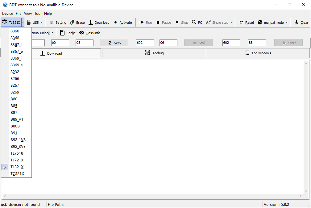

请问BDT工具怎么选不了8258的型号,

工具芯片类型选择B85即可。

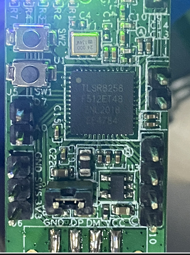

你好!我现在用的是TLSR8253F512AT32芯片,使用Telink烧录器的SWS连接。“在BDT_V5.8.4版本下,选择B85”或者“在老版本BDT V5.4.6下选择TLSR8258”,BDT软件过几秒钟后会直接退出,请问会是什么原因?
Telink烧录器连接芯片的方式: 我用到3个管脚连接芯片,分别是:3V3 GND SWS
