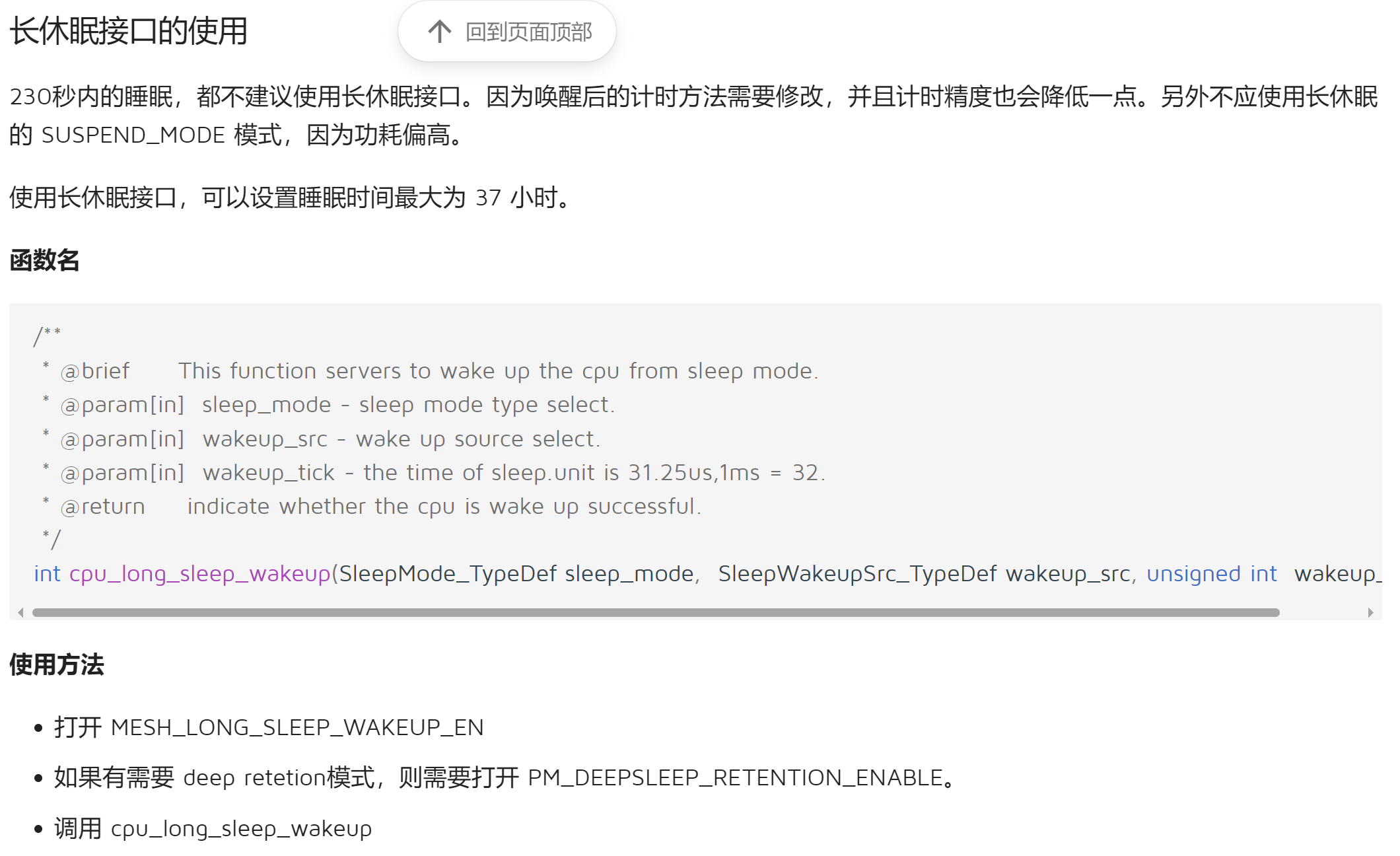

我在使用8258的长休眠接口时遇见了一个问题,我并没有找到图中示例的MESH_LONG_SLEEP_WAKEUP_EN宏在哪定义,我把其他宏和参数配置完后编译烧录,但是我的芯片并没有按照设定的时间醒来,希望有人能为我解惑。

您好,驱动中没有MESH_LONG_SLEEP_WAKEUP_EN  这个宏定义,属于mesh sdk,请移步至mesh 板块/其他sdk板块提问,谢谢!
