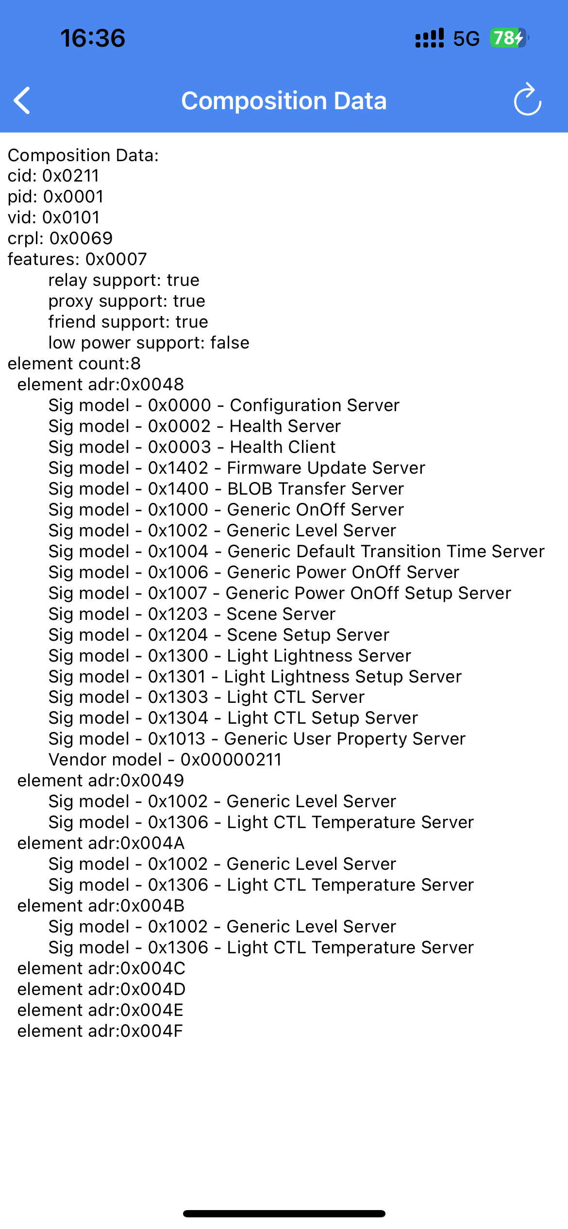

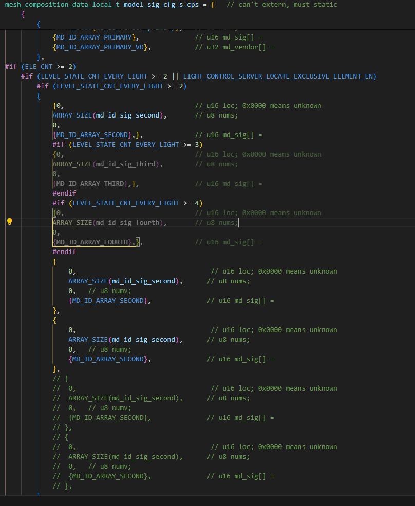

TelinkSigMesh使用IOS版本,LIGHT_CNT值为3,ELE_CNT_EVERY_LIGHT值为2,SDK中composition data都放在page0,其中第二元素按照SDK中此时应该是一个大小为5的结构体数组,如果对第二元素数组其余变量全部赋值,会出现key绑定失败,蓝牙断开原因0x13,后两个元素不赋值(下图),可以绑定成功,但是使用app配网后composition data中显示的元素个数为8,请问这是什么原因?

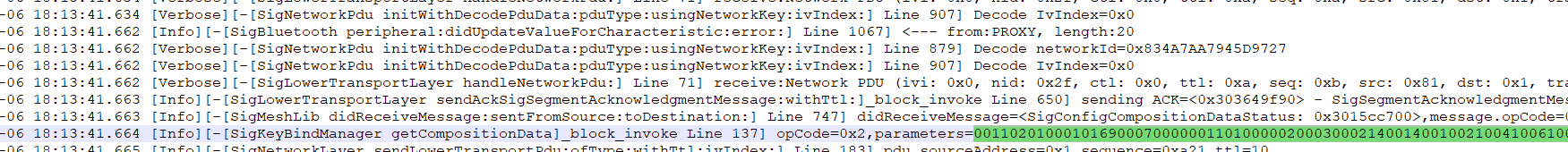

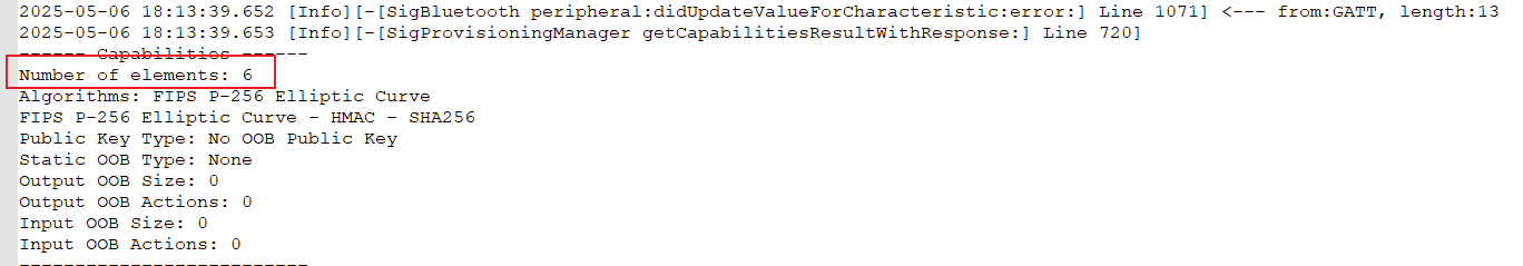

app的log中配网时获取到的元素个数为6,且绑定key之前获取到了composition data中的数据如下(数据为page0中的所有元素均赋值),此时无法正常完成绑定key 的过程
001102010001016900070000001101000002000300021400140010021004100610071003120412001301130313041313101102000000000200021006130000020002100613000002000210061300000200021006130000020002100613

model id目前是通过相应的宏控制开关的,并不是直接改composition data的内容。 原因是每个element上的model id都需要有对应的model id资源(model id对应的全局变量可查看mesh_save_map[]数组。比如composition data page中有4个onoff server model,那么onoff model对应的model资源model_sig_g_onoff_level.onoff_srv[]元素个数也是4。 绑定的时候会访问到model id对应的model id资源,如果composition data中的model id个数与对应model 资源的个数不一致会出现错误。
