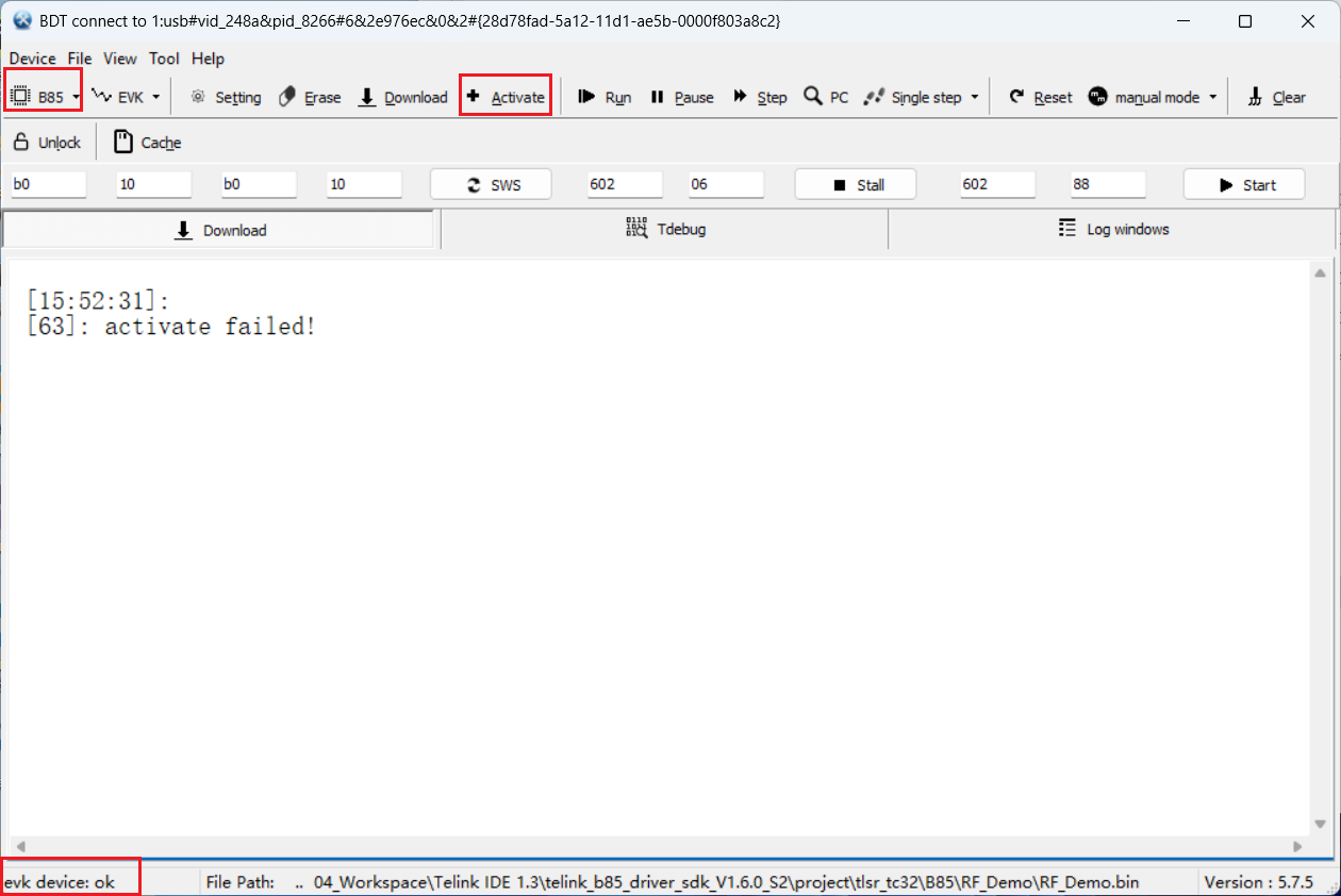

我现在有这样一个问题:我用的芯片是tlsr8251这款芯片,就是在烧录的时候,其他的板子,如果一次性直接烧录成功,就没有问题;但是,如果有板子烧录到一半的时候卡住了,我的操作是断电,然后重新烧录,发现激活不成功,并且不管怎么样这块板子都没有办法烧录进去程序了。
然后我想请教下导致这种情况的原因是什么?有没有什么解决办法呢?希望看到帖子的各位大佬和泰凌微的技术人员,可以帮忙解答一下。谢谢大家了!

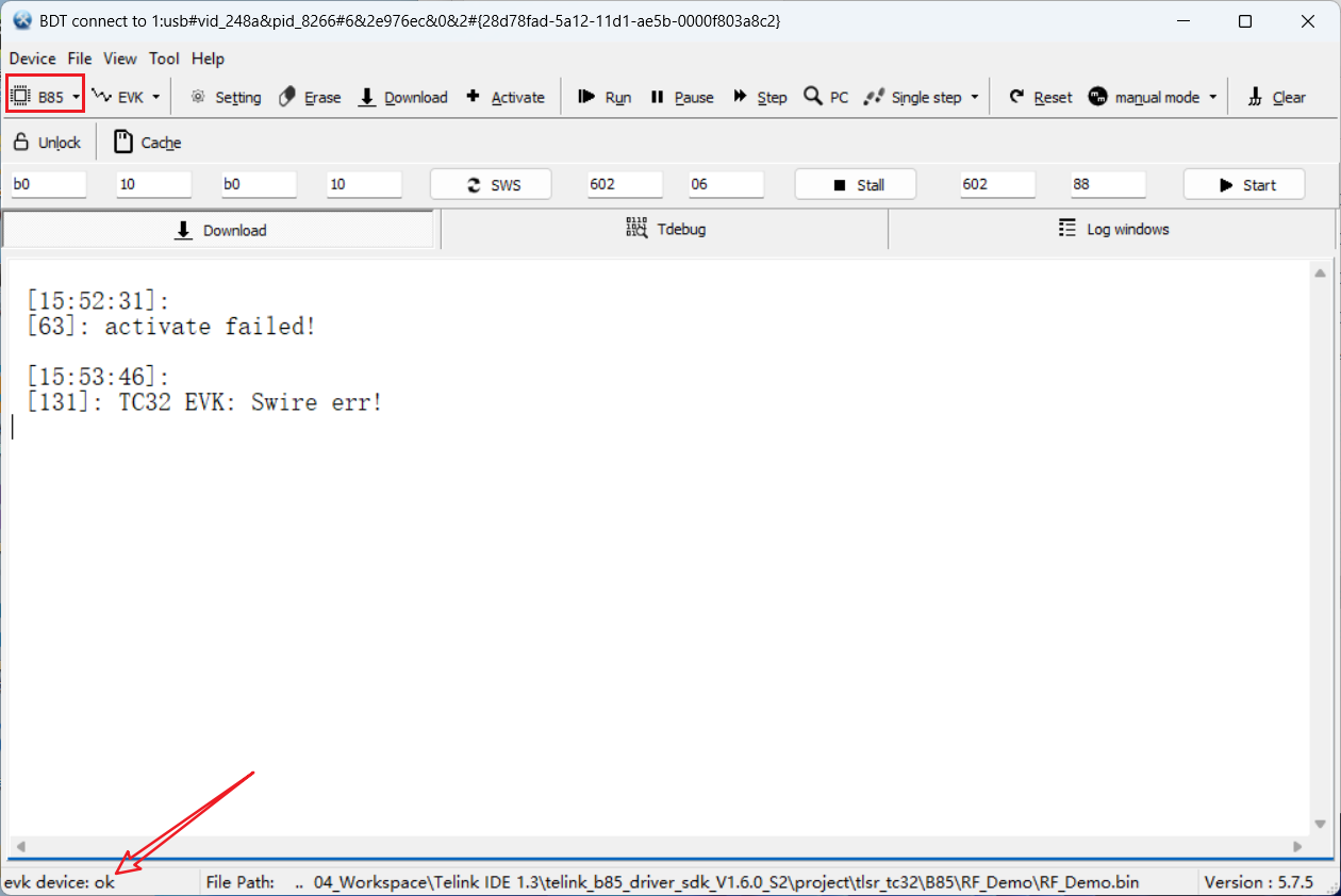

还不是太行,我尝试把所有电源都断掉,重新上电启动,然后进行active,还不行,烧录器跟芯片的通信匹配不上,一直是Swire err
