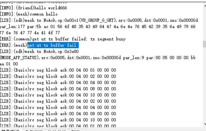

                    你好,如图,在使用mesh_tx_cmd2normal_primary发送数据时,出现以下报错,请问是不是MTU不够大?怎样解决,谢谢

上个命令发完后,没有收到ack,又调用了一次发包接口导致的

那请问需要怎样解决

1. 收到segment ack   2. 重发7轮触发tx timeout,时间与分包数相关...不走segment方式发包,即用扩展广播包方式(非sig标准)发送,与标准的节点存在兼容性问题。

那具体是什么样

就是你要等到收到ack再发,或者触发超时后再发。
