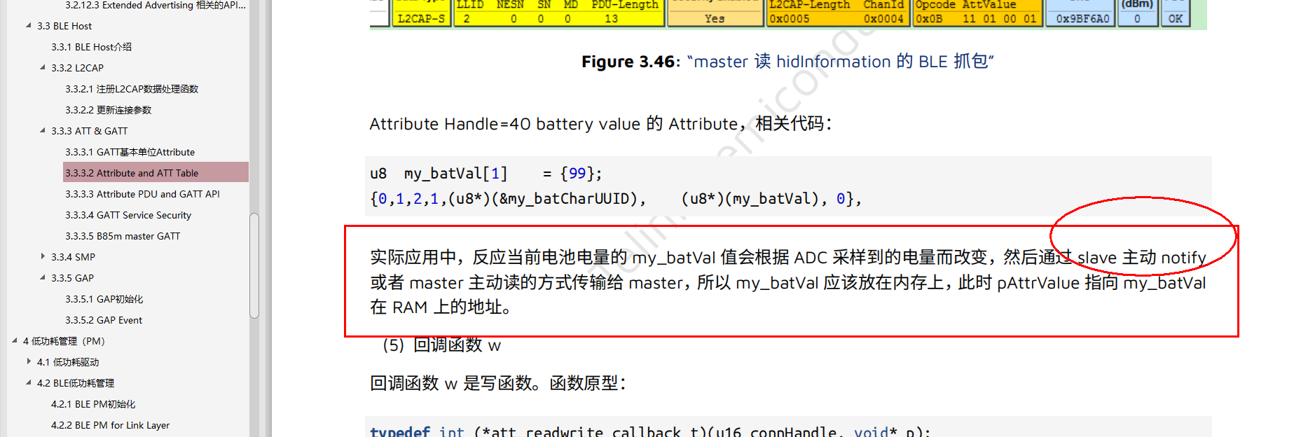

这个文档里提到了。可以动态的发送电池电量,我想问一下动态发送数据,是在 那个event时候可以发送?

参考blc_gatt_pushHandleValueNotify的使用
