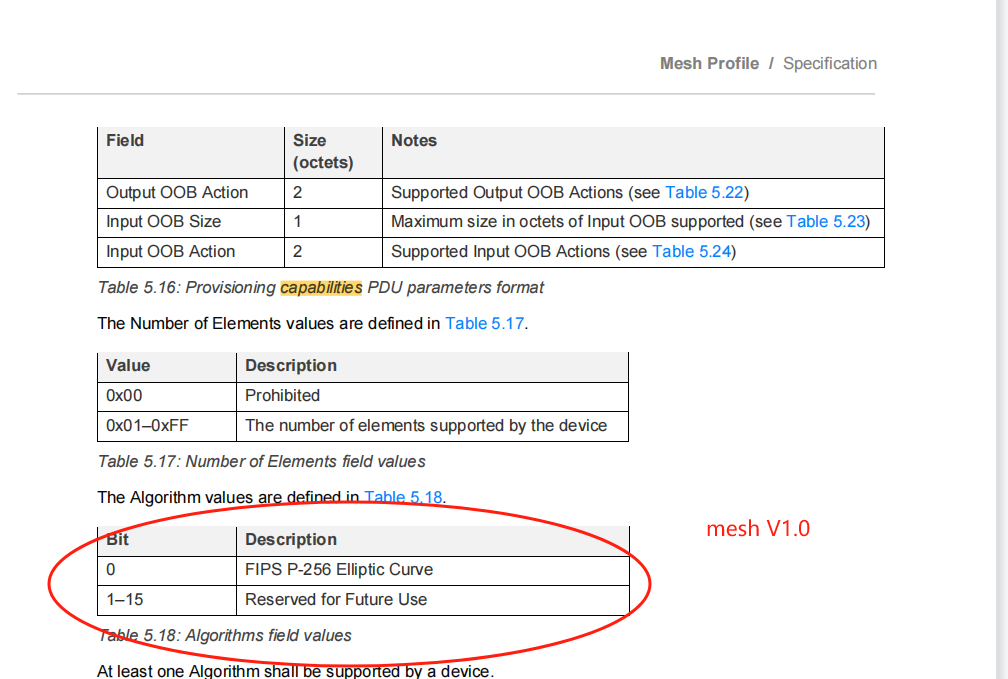

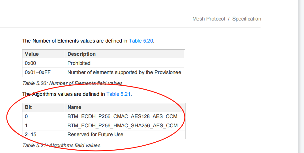

发表于 2025-3-20 19:04:54 | 显示全部楼层 来自 广东深圳
分析你的log信息,可能是你的网关只支持算法1,也就是bit0 = 1时。泰凌的设备目前是两种算法都支持,也就是bit0=1, bit1=1都支持。才会出现算法无效的log。之前mesh1.0也是只支持bit0=1,  我们目前用的是Mesh1.1,bit0=1,bit1=1。
