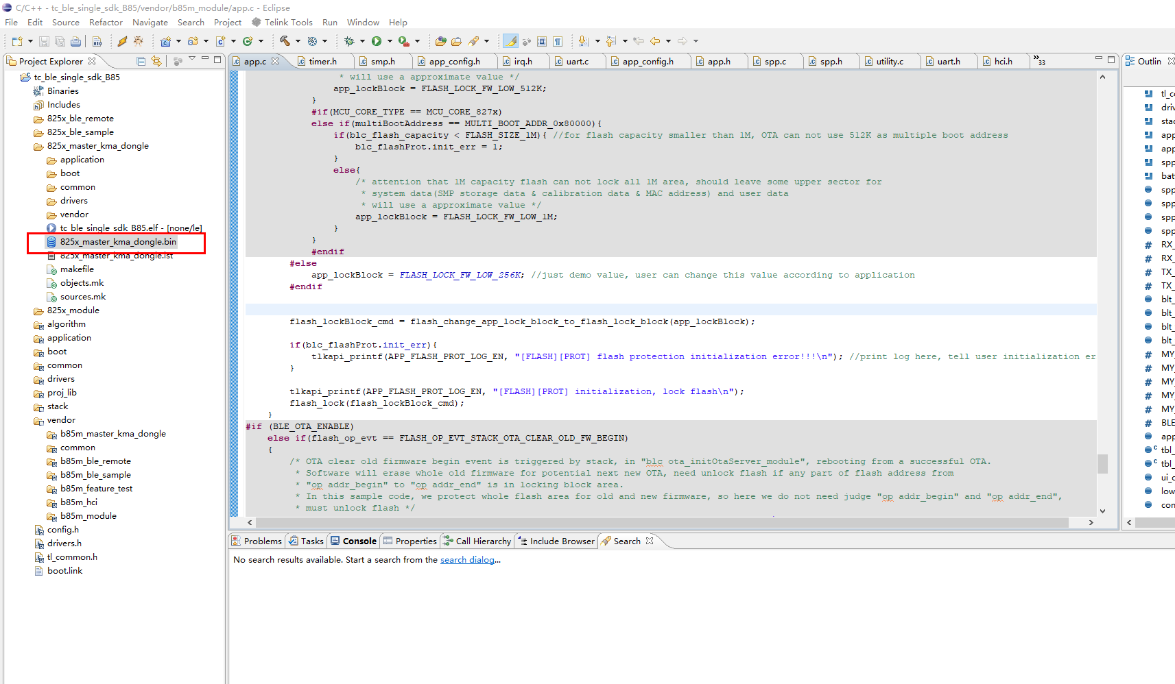

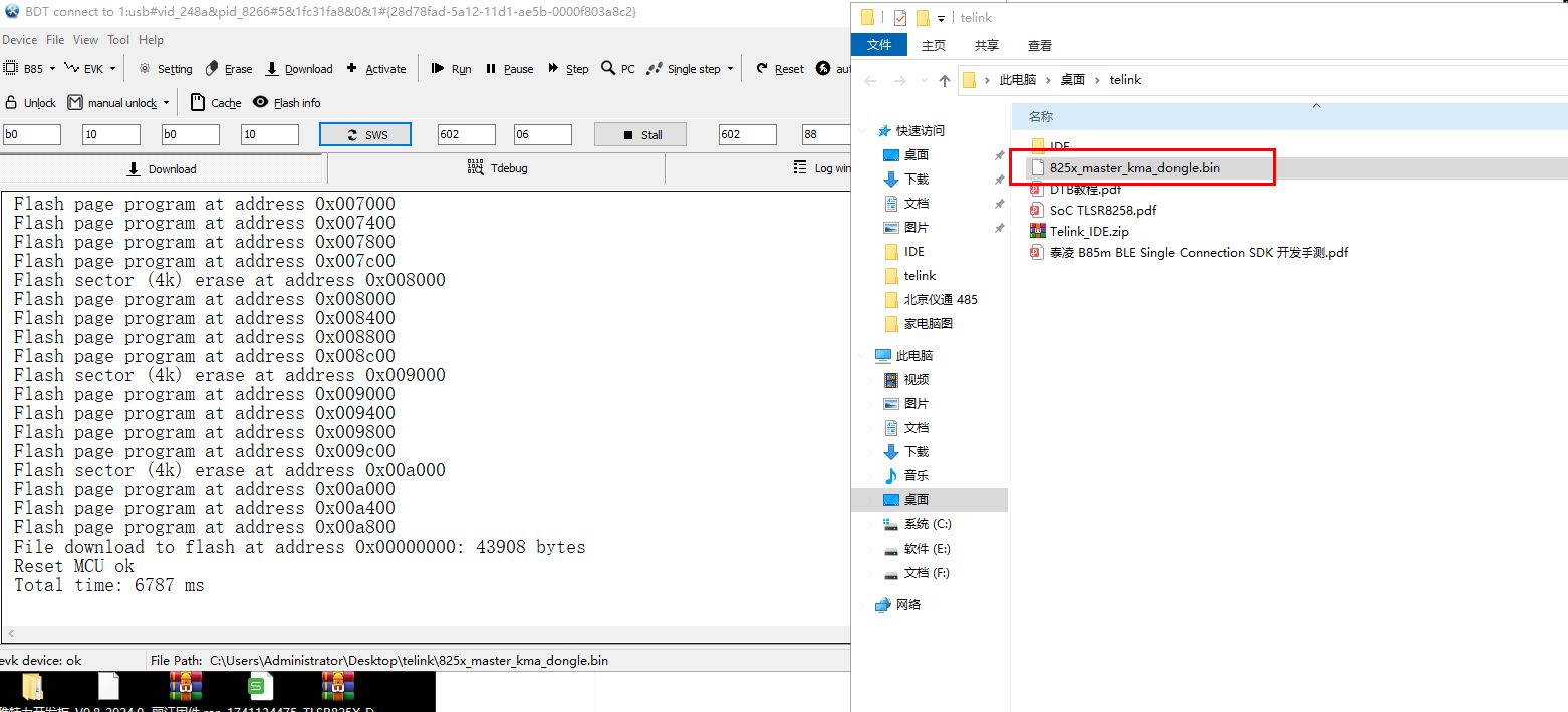

问题1:dongle 小板子下载了tc_ble_single_sdk-3.4.2.6 sdk包里的825x_master_kma_dongle编译出来的 固件。 然后dongle小板子。灯也不亮了。

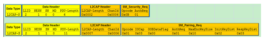

问题4:第三个图片 是什么软件?  我就是想用dongle小板子。监控开发板。能实现第三章图的效果。

问题1:dongle程序只有在连接上slave设备时才会亮灯

问题4:这是TI的sniffer软件。Telink dongle不支持
