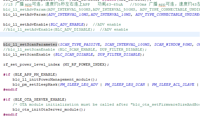

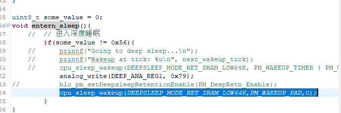

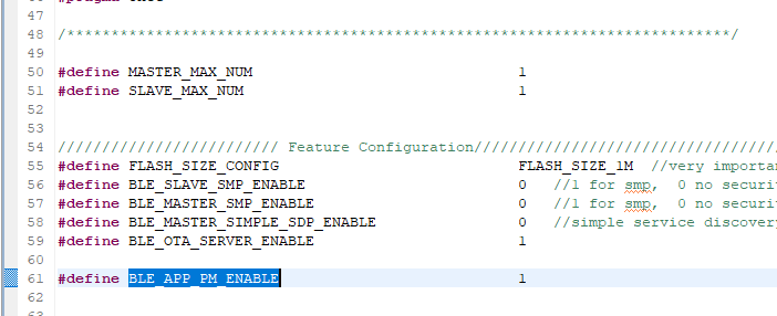

您好,请问我在蓝牙低功耗时调用cpu_sleep_wakeup(DEEPSLEEP_MODE_RET_SRAM_LOW64K,PM_WAKEUP_PAD,0);  进入深度睡眠,唤醒时芯片没有继续广播,请问是什么原因导致,如何解决? image.png image.png image.png

如果有BLE任务(广播/扫描/连接等),底层协议栈会自行管控低功耗。
如果用户在应用层自己管控低功耗,必须使用API blc_ll_isBleTaskIdle()查询BLE task为IDLE态之后才能调用API cpu_sleep_wakeup()。
* @brief      this function checks whether the Bluetooth stack task is IDLE
* @param      none
* @return     bool, 0:  ble task running
*                   1:  idle
bool blc_ll_isBleTaskIdle(void);
