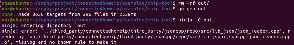

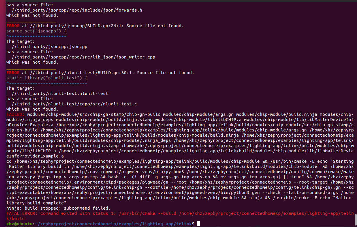

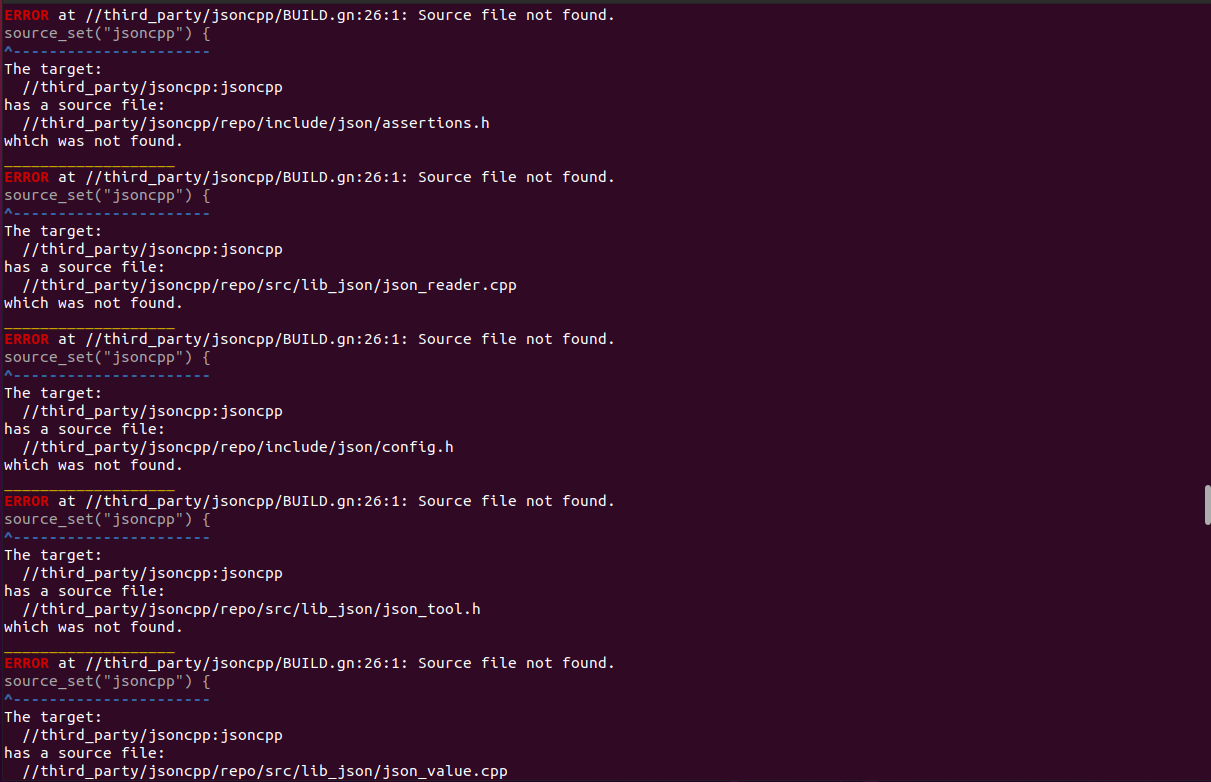

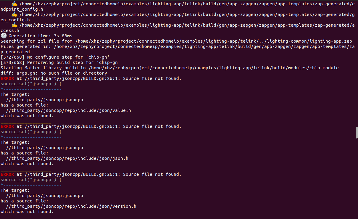

你好!我在已经搭建到的Matter环境下进行历程编译出现了以下的问题,请问有什么方法可以进行解决?
1、在Matter环境下编译chip-tool出现了以下的问题,请问有什么方法可以解决?

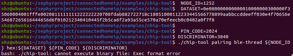

2、在搭建好边界路由器的情况下,将官网提供的预制固件chip-tool放在对应目录下运行遇到的问题,请问有什么方法可以解决?

1. 环境搭建的问题

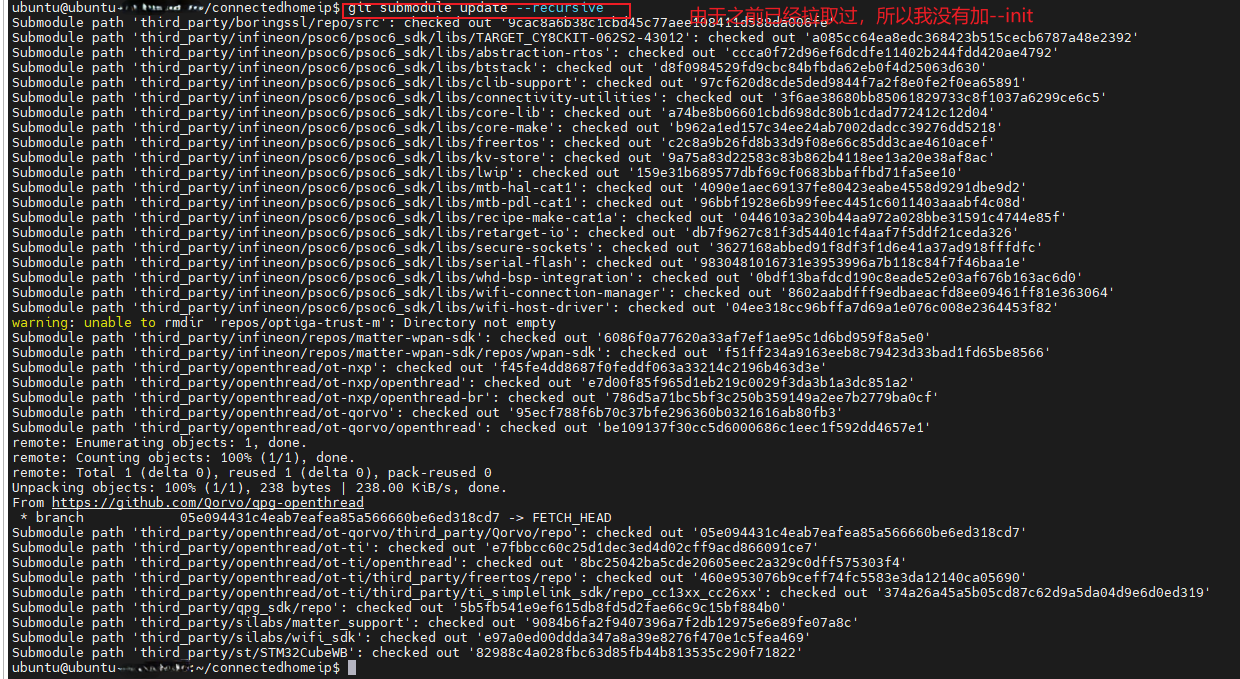

在Matter环境下编译的报错,考虑是submodule没有拉取完整,可能需要配置能够访问外部网络服务器的环境再拉取。
请在配置完毕网络后,重新执行下面命令:
git submodule update --init --recursive

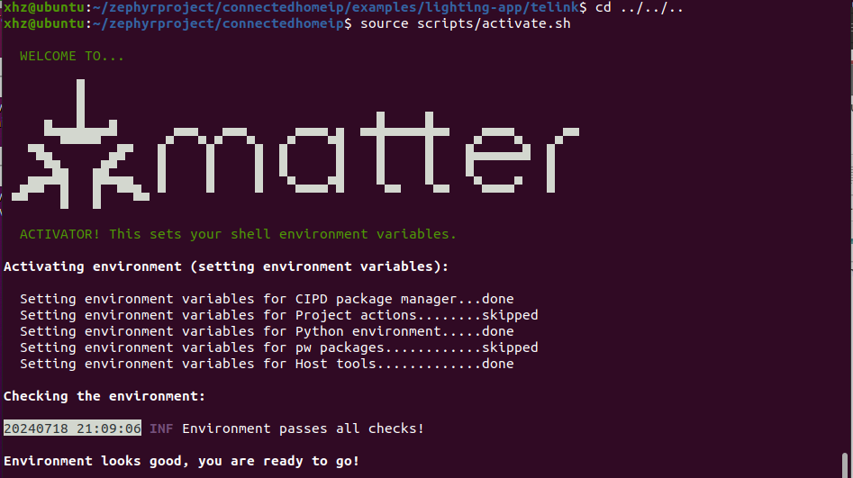

如下图我们本地的操作所示:
确保拉取完整之后,再执行 bootstrap。
source scripts/bootstrap.sh

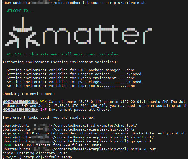

有关chip-tool的报错,考虑是应该将其中的chip-***等工具放置在运行OTBR镜像的树莓派设备上,如果使用虚拟机,按下图执行完毕后,可进行验证,确保chip-tool是可用的

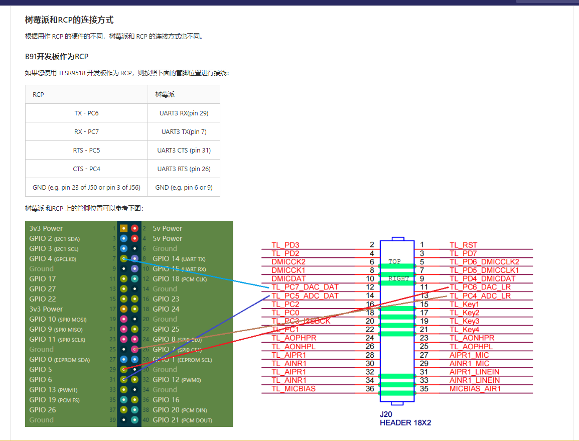

有关树莓派和RCP的连接方式,可参考下图
