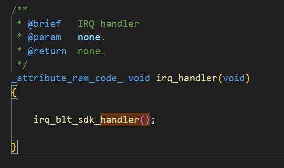

发表于 2025-3-6 18:02:27 | 显示全部楼层 |阅读模式 来自 浙江嘉兴
如果我使用timer0,timer0的中断服务函数需要自己写了放在总的中断服务里,判断timer的status来进入吗,还是通过别的方式进入特定的中断服务函数? 7c006927165b71cf9478dee622f30d6.png

 楼主| 发表于 2025-3-6 18:39:54 | 显示全部楼层 来自 浙江嘉兴
还想问一下,timer0的默认频率是多少?

发表于 2025-3-11 09:39:30 | 显示全部楼层 来自 上海
timer0中断的实现请参考tc_platform_sdk https://gitee.com/telink-semi/tc_platform_sdk/releases

 楼主| 发表于 2025-3-15 11:07:12 | 显示全部楼层 来自 浙江嘉兴
谢谢,之前一直没找到外设demo
