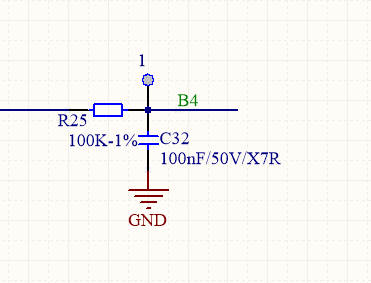

在使用8267 ADC 的时候遇到这样一个问题:
      在使用GPIO_PB4 采集 电压时发现 ADC引脚的电压会被拉低。由2.2V 拉低至 2.12V。我将8267 的代码擦除后再次量该引脚的电压 为2.2 V。正常烧录程序后 当我不通过 蓝牙或者USB发送 采集ADC的测试命令时,ADC的引脚电压是正常的。一旦我开始采集ADC引脚的电压会被立即拉低值2.19V ,且一直为2.19V。
ADC的配置为:
adc_Init(ADC_CLK_5M, ADCCurrentPin, SINGLEEND, RV_AVDD, RES14, S_3);
ADC的外部电路为
34
183
183
 楼主| 发表于 2024-8-22 16:35:36 | 显示全部楼层 来自 上海
ADC有内阻,一般为几M欧姆,开始采集ADC时会与外部电路形成分压,导致电压会下降。
