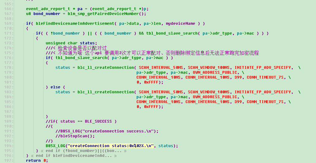

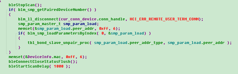

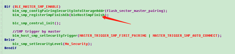

请问一下我如下使用扫描配对接口,发现如果设备没有配过对,这里没有调用断开连接与解除配对,然后可以正常配对,会自动走完加密流程,最后会调用注册  配对流程完成回调,但是如果设备之前已经配对过,这里有解除配对动作,然后扫描配对流程,就不会正常跑完加密流程,最后不会调用之前注册的配对完成回调函数。请问一下有人碰到过这种现象吗?

是的。我在Host端处理函数中有一个搜索绑定表的函数  tbl_bond_slave_search。后来发现该函数调用1次。100%不会触发 SMP finish的回调。然而该函数调用2次 就可以。这个概率目前100%。。不知道为什么会这样。

企业微信截图_17407277895096.png Host  扫描连接处理函数。。  这里连续调用两次 tbl_bond_slave_search 就可以正常跑完SMP 流程。  删除配对信息后  调用二次 tbl_bond_slave_search,就可以正常跑完SMP流程。
