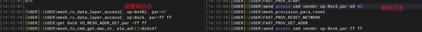

以及,具体测试时发现未配网设备无法收到VD_MESH_RESET_NETWORK这条命令,未配网设备收到的第一条命令是VD_MESH_ADDR_GET??

2. SendOpParaDebug_vendor(ADR_ALL_NODES, 0, VD_MESH_RESET_NETWORK, (u8 *)&delay_ms, 2, 0, 0);是网关发送的,用的是当前网络的key,目的是让网关和已配网节点暂时回到默认网络。 之后的消息都是通过默认key(即NETKEY A和APPKEY A)加解密的。
