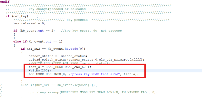

本人参照单链接手册,编写程序,想要实现掉电后能保留一个u8变量,在测试中发现这些寄存器无论在休眠或者不休眠都无法写入值,只能读出0
测试方式:在user_init中写入(test_a 为全局变量,DEEP_ANA_XJH为宏定义,定义都是上图的寄存器,都尝试过,都是一样的现象)
LOG_USER_MSG_INFO(0,0,"init test_a:%d", test_a);
    test_a = READ_REG8(DEEP_ANA_XJH);
    LOG_USER_MSG_INFO(0,0,"first READ test_a:%d", test_a);
    test_a = 9;
    write_reg8(DEEP_ANA_XJH,test_a);

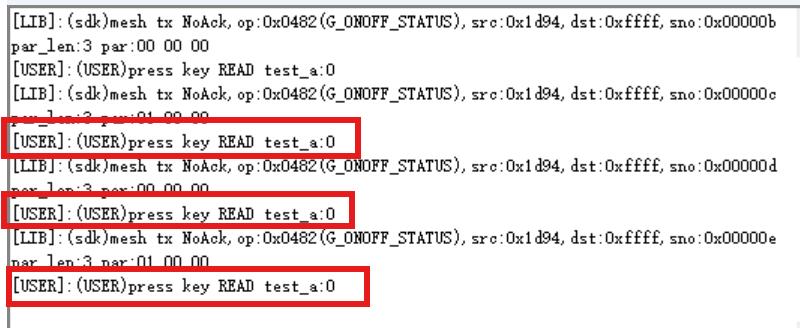

在按下按键中添加打印如下:
串口打印一直都是0
想问一下是为什么呢,或者提供一下掉电不丢失的方案,只需要保存一位数据,想要功耗达到最低

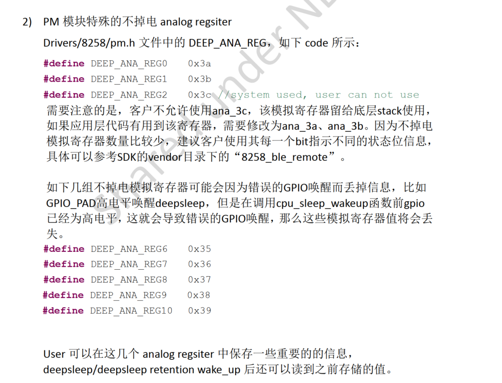

发表于 2025-2-20 16:30:25 | 显示全部楼层 来自 广东深圳
寄存器读写是analog_read/analog_write。搜一下是不是能在drive里看到这两个接口,
