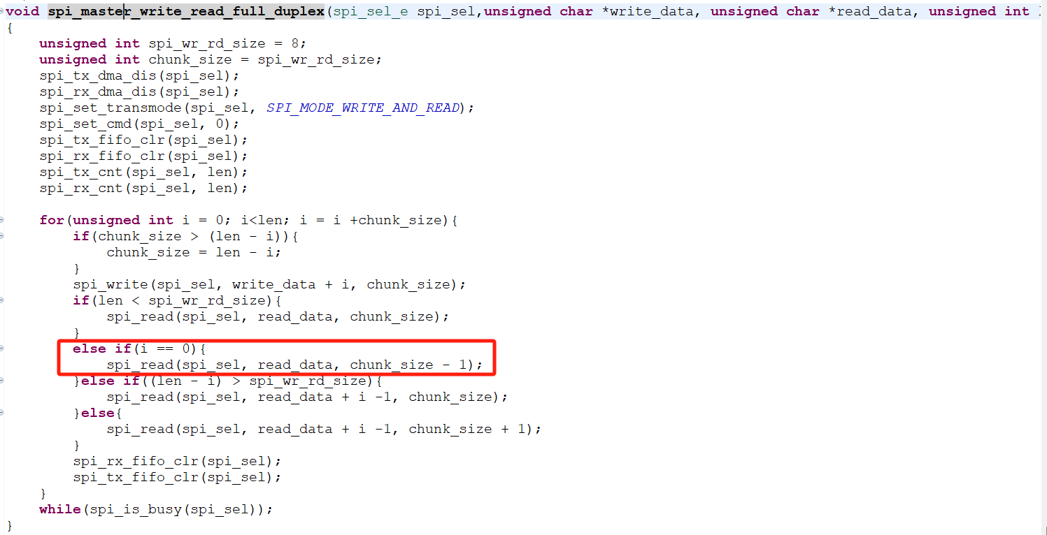

SDK中spi_master_write_read_full_duplex全双工收发函数中不明白为什么接收的fifo第一次要少读一字节,最后才把少读的那一字节读回来呢?按照这个逻辑如果发送的长度刚好为8的时候,读取回来的数据只有7。

您好,1、是为了同步时序,2、对于长度为8,可以修改chunk_size
