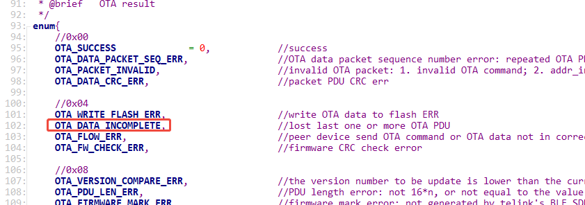

下载结果返回5代表什么意思
326
1115
1115
发表于 2025-2-7 17:22:49 | 显示全部楼层 来自 广东深圳
你的错误是这个,是有改动什么代码配置吗?

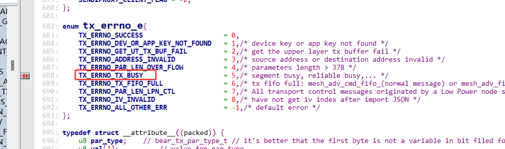

 楼主| 发表于 2025-2-7 17:53:43 | 显示全部楼层 来自 福建厦门
TL_HSF 发表于 2025-2-7 17:27
再看看网关的log
网关配置器没打印对应log信息出来,要在那边进行打印,进行排查?
上面那张图片是 上位机的打印的信息,看返回值是发送忙,是上位机发送比较快?导致的?

发表于 2025-2-8 10:31:07 | 显示全部楼层 来自 广东深圳
从这个Log来看,上位机已经把固件全部分发给网关了,但网关上报5这个报错,所以是网关那边的问题

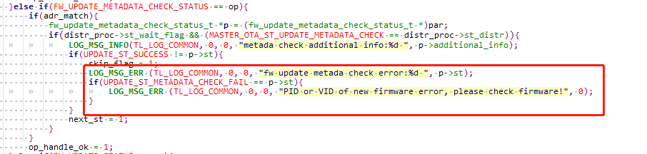

 楼主| 发表于 2025-2-8 14:00:22 | 显示全部楼层 来自 福建厦门
TL_HSF 发表于 2025-2-8 10:31
你用的是不是我们的设备,排查问题的话,先看看网关的log
是 8258_mesh_gw 这个模块log?
这边有打印提示错误,是PID,有问题? 有重新改写PID的定义方式
