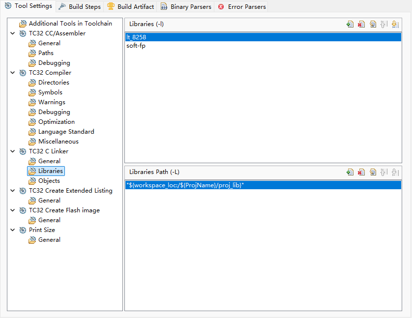

添加了浮点库,代码
double x = 3.0 / 2.0;
        LOG_I("test_double:%x  %f", x, x);
结果: image.png

你使用的SDK版本是?浮点库的来源是?

SDK版本:telink_b85m_ble_sdk_v4.0.1.3_20230320
浮点库在MESH的SDK中找到的,看了SDK,在print打印函数中,没有作%f的打印

u_printf.c 是开放给用户的,您可以在print增加对 if (*format == 'f')的实现
