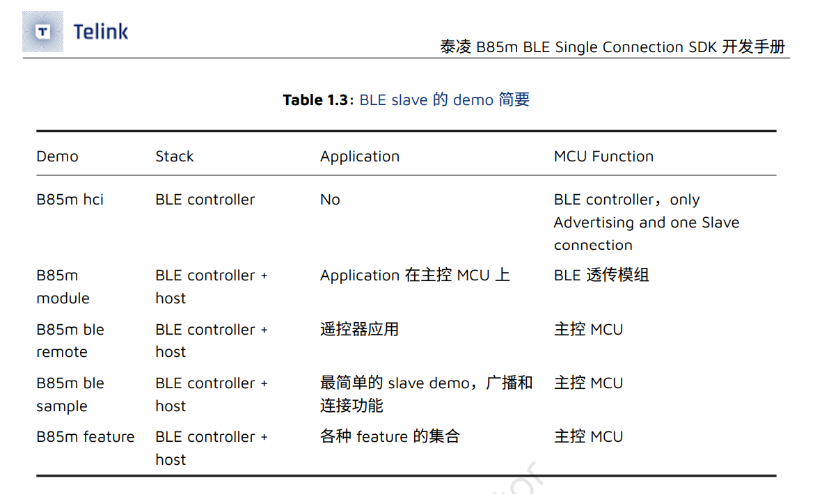

    使用的是b85m_module这个demo,可以作为从机和手机(主机)建立连接。想问一下,要作为主机的话,应该怎么配置

如handbook介绍(见下图),module为slave demo,不支持master role

请问一下,我如果想在这个demo的基础上实现主机的功能,最终实现主从一体的模式,有没得比较简单的做法呢

如果使用主从一体,则不可以使用telink_b85m_ble_single_connection_sdk,这个SDK不支持。如果需要主从一体,请参考BLE Multi Connection,https://wiki.telink-semi.cn/wiki/chip-series/TLSR825x-Series/
