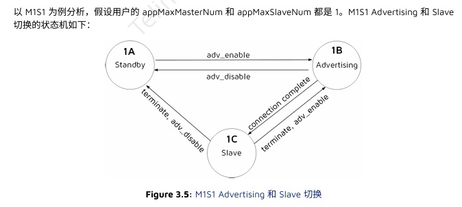

SDK及版本: b85m_ble_sdk
m1s1例程烧录进去后,用手机连接一次就搜不到了,这个是需要修改哪里的配置吗
61
366
366
发表于 2024-12-20 10:48:47 | 显示全部楼层 来自 上海
参考Handbook的 3.2.2.2 Link Layer 状态组合,m1s1例程最大支持的Peripheral Role和Central Role都是1个,当广播态切换到连接态ACL Peripheral(Slave)时,广播会自动停止,当断开ACL Peripheral连接后,广播会自动打开(adv_enable配置情况下)
