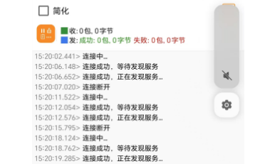

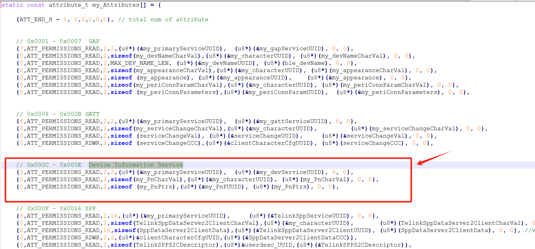

你好,我尝试屏蔽了这些设备信息的代码,理论上应该不影响蓝牙连接吧?为什么这些设备的信息会导致蓝牙连接不上?

具体可以参照handbook中的3.3.3.2 Attribute and ATT Table
