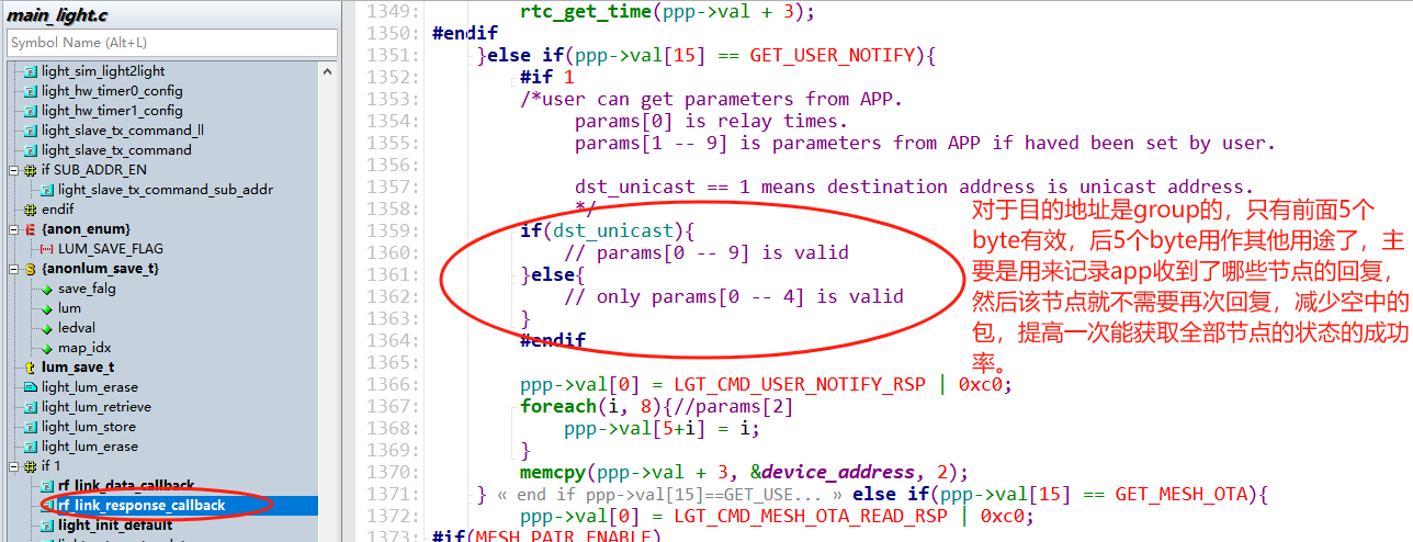

例如发送端发送过来的数据是   0f 7a 06 00 00 4f 80 ea 11 02 10 1f 01 00 00 04 04 00 00 00 b3
1f 01后面的 04  04 数据接收不到,只会显示是00 00
当发送过来的数据室     0f 7a 06 00 00 4f 80 ea 11 02 10 1f 01 01 01 00 00 00 00 00 b3
1F 01 后面的 01 01则是可以收到的。想问一下这里读取 rf_packet_att_value_t *pp = (rf_packet_att_value_t*)(((ll_packet_l2cap_data_t*)(p))->value);  这个value 的内容为什么会出现这样的情况。

group 地址作为目的地址,只有 前面 5个 byte是参数区。

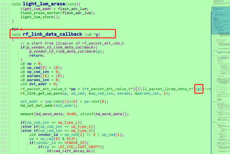

在 rf_link_response_callback() 里面,都是读不到的,不管是 Android,还是 iOS,还是 gateway。原因如之前描述。
在 rf_link_data_callback() 里面读取,由于先后顺序的影响,和 iOS 或者 Android 建立了 GATT 连接 的 mesh 节点还可以获取,其他都不行。
所以设计的初衷,就是:对于 有回复的命令,比如 0xEA, 并且 目的地址是组播的命令, 后面 5 个 byte 就是不能用的,因为用作其他用途了。
需要 10个 byte的参数,又需要 有回复的机制,建议是
先发送一个没有 回复的命令,带 10个byte的参数,然后 发送一个 有回复的命令,比如 EA,去查询是否收到了前面发送的命令。
