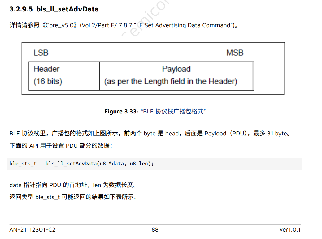

用的b85m_ble_sample;想测试下广播数据,手机搜索蓝牙设备太多,不清楚是自己修改的代码问题,还是其他问题,想设置下蓝牙名称方便查找;设备,并且查看广播数据
有没有什么方式可以设置下设备名称,或者又其他方便可以一眼看出是泰凌微的

如Handbook描述:
