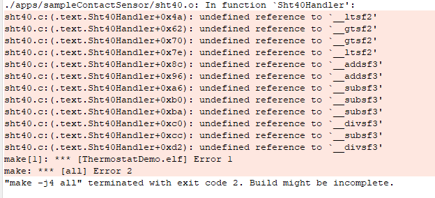

我在外部定义了一个浮点型的全局变量A,然后在一个函数中定义了一个局部浮点型变量B,然后在该函数中写A = B;报如下错误:

In IoT Studio,
Properties -> C/C++ Build -> Settings -> TC32 C Linker -> Libraries
Add "soft-fp" in Libraries
Add "../../../platform/tc32" in Libraries Path.
