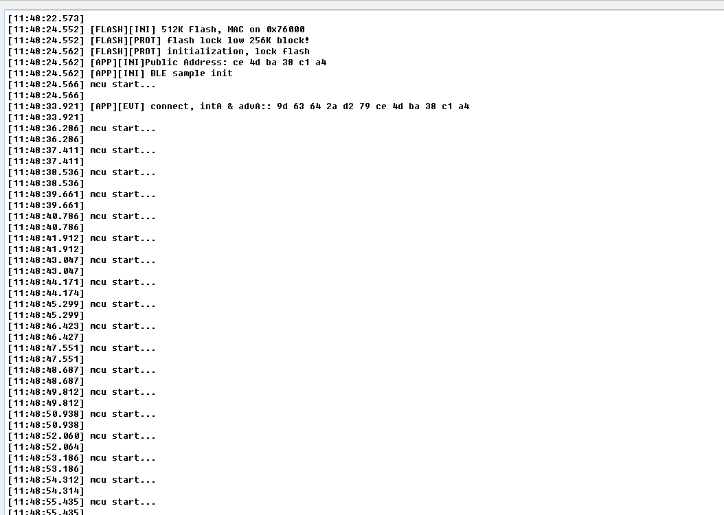

开发板启动蓝牙,用手机蓝牙APP连接以后,开发板不停重启,请问是什么问题?

61
366
366

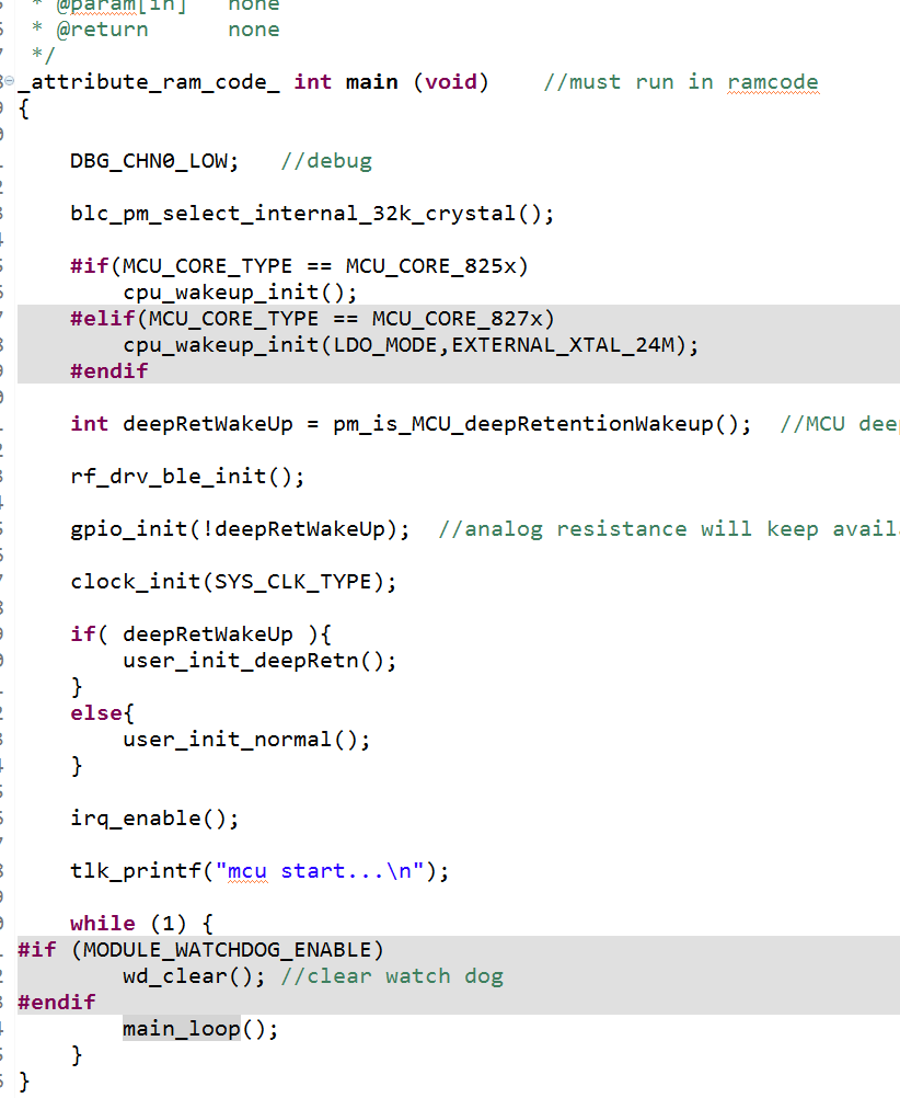

发表于 2024-11-13 09:50:49 | 显示全部楼层 来自 上海
应该是睡眠时间比较长,进入了deepsleep retention mode,deepsleep mode wake_up时,MCU 将重新启动,程序会重新开始进⾏快速的简易初始化user_init_deepRetn(),这种情况下建议您使用的打印“mcu start”移动到与user_init_normal()同级的地方。
