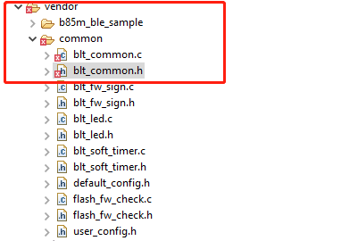

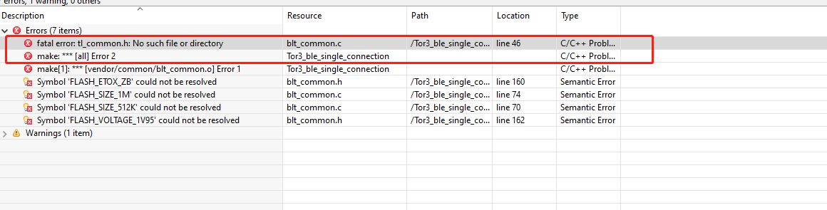

工程文件有几个头文件总是提示找不到,实际文件头文件路径已经添加进来,还是提示报错,烦请指教一下

 楼主| 发表于 2026-4-1 11:04:28 | 显示全部楼层 来自 江苏苏州
we_7432109048 发表于 2025-3-6 14:35
请问你们解决了这个问题了吗?我这边编译官网下载的SDK也是会报同样的问题 ...
已解决,添加本地路径,重新编译头文件索引
