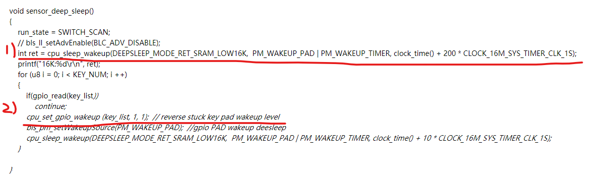

void sensor_deep_sleep()
    run_state = SWITCH_SCAN;
    // bls_ll_setAdvEnable(BLC_ADV_DISABLE);
    int ret = cpu_sleep_wakeup(DEEPSLEEP_MODE_RET_SRAM_LOW16K,  PM_WAKEUP_PAD | PM_WAKEUP_TIMER, clock_time() + 200 * CLOCK_16M_SYS_TIMER_CLK_1S);
    printf("16K:%d\r\n", ret);
    for (u8 i = 0; i < KEY_NUM; i ++)
        if(gpio_read(key_list))
            continue;
        cpu_set_gpio_wakeup (key_list, 1, 1);  // reverse stuck key pad wakeup level
        bls_pm_setWakeupSource(PM_WAKEUP_PAD);  //gpio PAD wakeup deesleep
        cpu_sleep_wakeup(DEEPSLEEP_MODE_RET_SRAM_LOW16K,  PM_WAKEUP_PAD | PM_WAKEUP_TIMER, clock_time() + 10 * CLOCK_16M_SYS_TIMER_CLK_1S);

代码如上,我设置了六个独立按键IO口作为唤醒源,低电平唤醒。进入低功耗时,调用cpu_sleep_wakeup函数的返回值为STATUS_GPIO_ERR_NO_ENTER_PM 时,翻转卡键的唤醒电平状态进入睡眠。我交替的去按下按键,会出现芯片睡眠以后,IO口无法唤醒,只能通过定时器200s唤醒
这里顺序错了。先设置唤醒PAD,再进入睡眠。
点评
下面有补上了,这是一个独立按键,低电平有效,所以按下是低电平才唤醒。我这里的逻辑是,如果第一次进入失败,就把对应的io口唤醒电平反转,再进入一次睡眠。   发表于 2024-11-4 14:28
