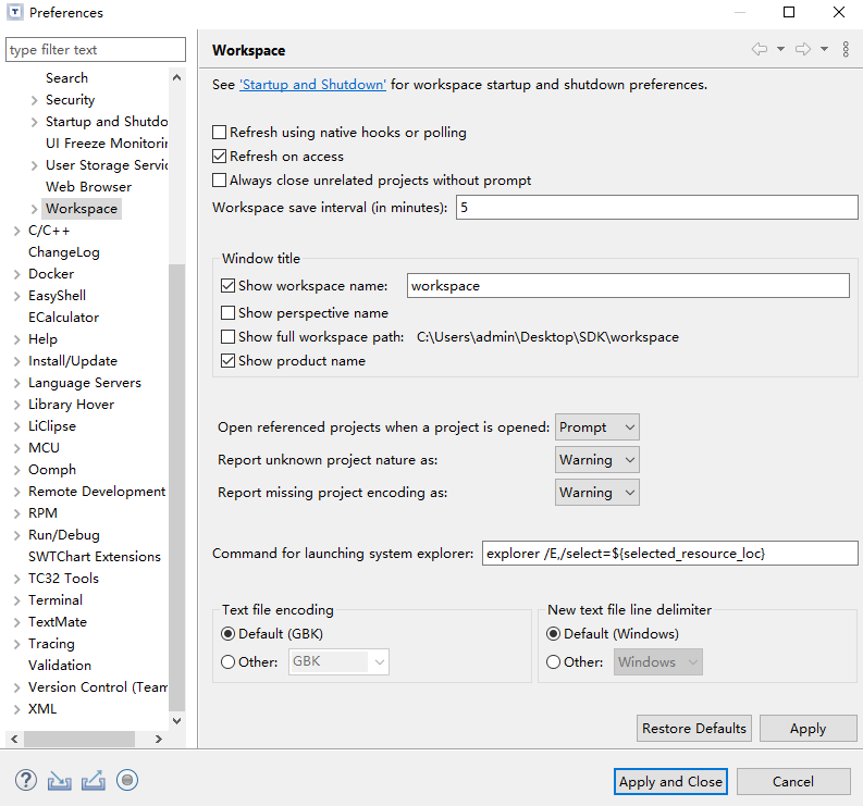

IDE工具设置GBK编码后保存,再次打开设置界面还是显示UTF-8,即无法设置GBK编码。

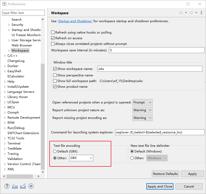

如需将编码设置为 GBK,可以在图中的设置中,选中 Other, 并手动输入 GBK,然后保存即可。关于 Default 按钮不生效的问题,我们会后续再调查
