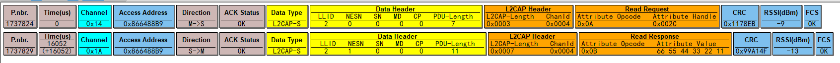

master调用ble_sts_t blc_gatt_pushReadRequest(u16 connHandle, u16 attHandle)读取slave自定义的GATT服务,slave回复的数据与sdk的结构体对不上,slave回复的报文中没有结构体成员handle。
同时这里的l2caplen的长度也没对,我的有效dat值是6个字节,按照handbook里说的有效字节为l2caplen - 3,那么l2caplen应该为9,这里实际是7。
拿了一个全局变量赋值接收到的read request报文。
请问一下这个现象应该如何解决?

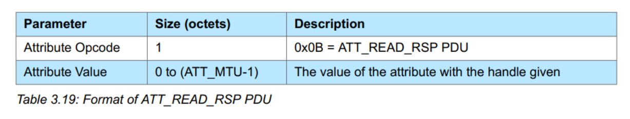

屏幕截图 2024-10-10 103408.png read rsp本身就是没有handle的,l2cap len也没问题。

找到了!在蓝牙协议规范手册上,感谢!
